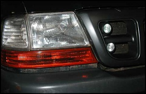

    Eu usei esse ai por um tempo e eram ótimos, mas acabei tirando porque não paravam regulados. Eles eram fabricados pela RCD e o aro em volta era de outro farol da marca Satuga. Custaram na época cada um R$11,00 mais as lâmpadas
    Não furei o pára-choque pra fixar. Fiz dois suportes em formato “L” que aproveitavam dois parafusos logo atrás do pára-choque.
    Atualmente uso esse aí em baixo, que são aquelas lâmpadas dicróicas de 12V. A luz dessas lâmpadas parece mais com a dos faróis de neblina. Não têm o alcance que gostaria. O maior problema é que elas não resistem ao choque térmico. Ficarão por la até eu achar outras que me agrade.
    Só o farol original não dá.[/img]
    Miniaturas de Anexos Miniaturas de Anexos -dicroicas3_115.jpg   -dicroicas2_191.jpg

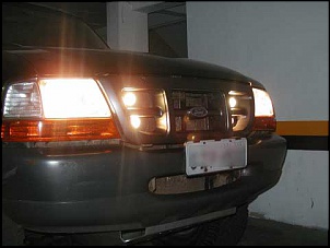

    Se posso ajudar, na foto anexo esta minha, onde coloquei um par de milhas(para longa distância), já veio um par para neblina(original), e ainda coloquei mais um par para ajudar em chuvas(ótimo) e com um feixe de luz forte a curto alcance(esta aceso na foto).
    Da para perceber q a pestana do quebra-mato esta caída né ? Pois é, se não fosse ela ao passar por uma mata eu perderia eu acho que um farol, talvez as duas lanternas e poderia amassar a lata do carro. Por sorte, so quebrou mesmo a pestana.
