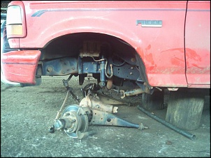

    a parte dianteira no chão!

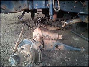

    logo logo , fotos do kit, mandamos dobrar as chapas para fazer os suportes = os originais mas porem mais compridos!!!

    primeiros passo
    estamos a dar os primeiros passos! não tirei mais fotos pq a POHA do tel acabo a bateria aff!
    1° suporte original
    2° criado um "chassi" de 15 cm de altura deslocando assim a suspensão original para baixo e o suporte original foi parafusado nele!
    3° instalação do suporte e no fundo o ferro que usei como marcador de deslocamento e esquadramento, bem como posição do original!
    Miniaturas de Anexos Miniaturas de Anexos Body Lift para F-1000-original.jpg   Body Lift para F-1000-suporte-1.jpg   Body Lift para F-1000-marcador.jpg
