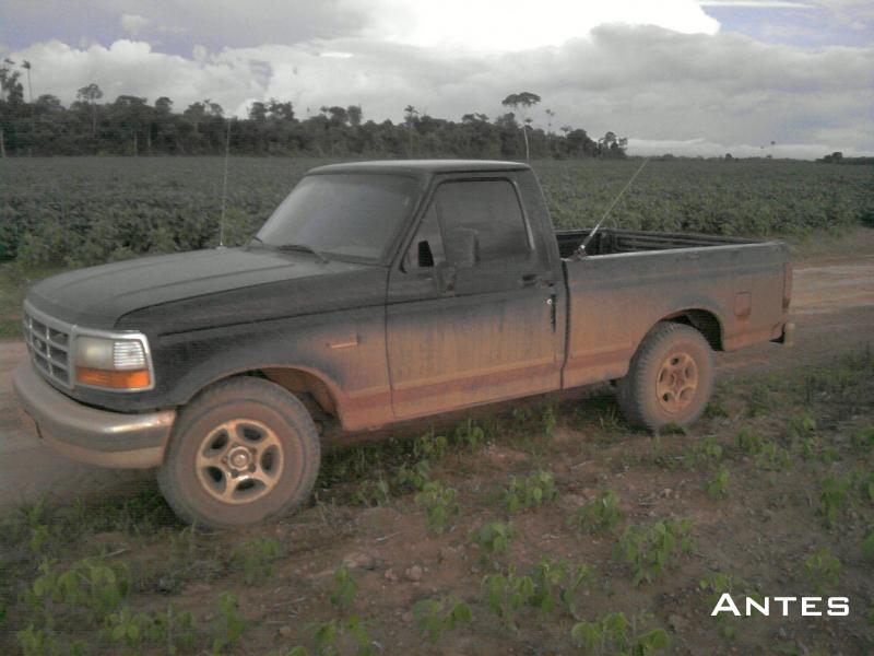

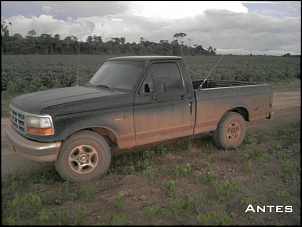

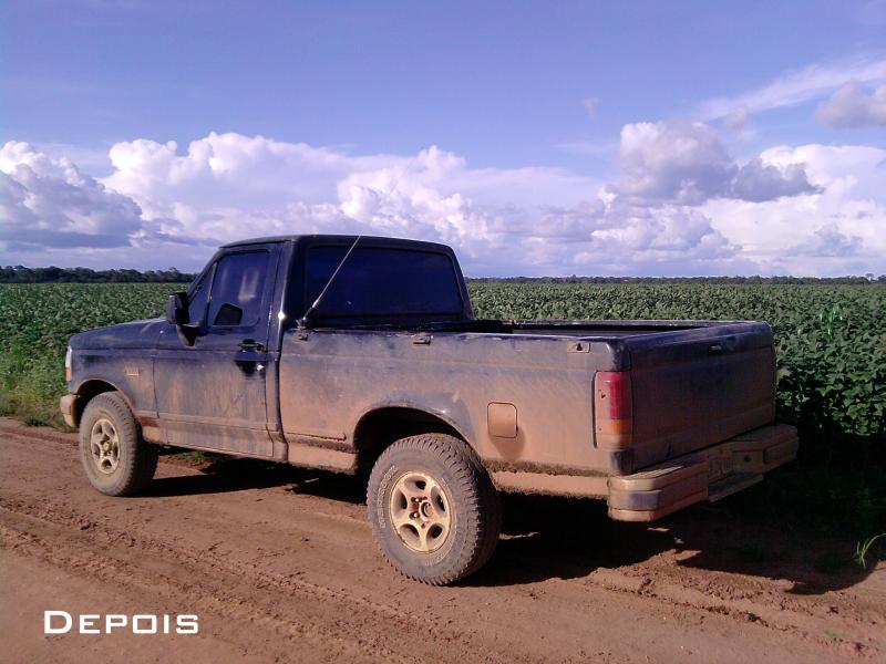

    Salve salve moçada!!!
    Tem um tempo que vinha acompanhando o tópico e confesso, com o passar dos dias fui criando coragem e entusiasmo..
    Nisso semana passada, cheguei bem cedo na oficina onde costumos levar os serviços da empresa e lá estava aquela turma de mecânico reunida e com a maior cara de tédio, devido a falta de trabalho.. Não pensei duas vezes, pedi para me deixarem na empresa e levarem a minha "morena" de volta para oficina e colocarem ela na mesa de cirurgia..
    São ainda os primeiros passos, mas o resultado, além de uma boa revisão na suspensão, freios, diferencial e direção.. calços de tecnil nas molas dianteiras e na parte traseira, cortamos as molas mestras que estavam quebradas, que agora passaram a calçar o feixe, acrescemos mais uma mola e arqueamos o feixe completo, inclusive a mola de apoio (aquela que serve de base, quando se transporta mais peso)..
    Eu não vejo muito resultado, pois fiquei junto quase o tempo todo, daí já viu.. de qualquer maneira, dei um pouco de bobeira, deveria ter tirado a altura dela na trena antes e depois ou caprichado nas fotos, para aparecer bem a diferença, mas nem deu.. de qualquer maneira, acredito que consegui aproximadamente de 2,5 a 3 polegadas nela..
    A idéia agora é organizar um final de semana e usar o macaco hidraúlico de uma auto elétrica aqui, para levantar cabine e carroceria para calçalas..
    Quem sabe, nesta com os pneus 31 que estou usando, consigo colocar a cabeça entre o paralama e pneu..
    hehehehe
    Outra idéia que tenho em mente, é conseguir umas rodas de ferro aro 16", com isso consigo mais opções de pneus aqui na região e a custos mais acessiveis..
    No aro 15" é praticamente fora de mão.. me pediram R$ 860 nos BF 33, teria que esperar ainda uns 20 ou 30 dias, até que viessem..
    Me empolguei, o que fiquei calado só lendo estes meses, quase desconto tudo agora..
    Em breve retorno e dou relatos de custo e como foram as mudanças..
    Ficha técnica da "morena":
    F 1000 - Ano 97/98
    MWM Série 10
    4 x 2
    Escapamento em baixo da cabine, direto e com 2" (como diria um frentista do posto aqui perto.. "daniel, mas esta caminhoneta, canta lindimaisssssss")
    É mais ou menos por ai.. saudações!!!

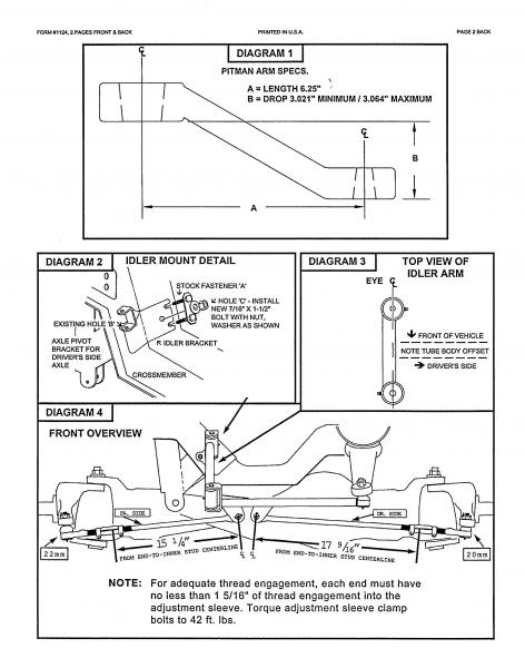

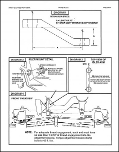

    Eury, em relação aos amortecedores e molas veja o seguinte:
    Todo o trabalho que está sendo feito na sua suspensão não visa aumentar o curso e sim a altura apenas.
    Quando se calça as molas, você aumenta a altura mas diminui o curso pois o amortecedor não vai acompanhar o trabalho.
    O correto é repassar o lift para todos os componentes. Assim se você confeccionou os novos suportes com 4 pol de deslocamento, é necessário colocar extensão de 4 pol nos amortecedores, e calços de 4 pol nas molas. Se for utilizar molas maiores, o resultado fica numa estética mais limpa.
    MAs entenda que se sua suspensão tinha 15cm de curso, deve continuar assim, afim de manter a harmonia de toda a geometria. Assim, os batentes que limitam o curso, tanto para abertuda quanto para o fechamento, devem ser deslocados na mesma proporção do lift.
    Portanto, o lance de o semi eixo desacoplar é sinal de que sua suspensão está passando do limite.
    Já em relação às rodas estarem se movendo com o trabalho da suspensão, tem a ver com a configuração dos braços da direção. É necessário fazer um ajuste afim de que a barra trabalhe da mesma forma que na condição original. É possível fazer esse ajuste alterando o braço pitman,fazendo um "drop" nele também, mas é uma tarefa um tanto difícil e crítica.
    De modo geral, deve ser observado a relação das barras de direção em relação aos braços tranversais da sua suspensão. Se esses foram abaixados, a direção deve baixar também.
    Pra tentar explicar com um pouco mais de propriedades, imagine uma linha entre os dois pontos de fixação desses braços transversais e entenda que aquele olhal onde articula a barra de direção deve ficar na mesma altura daquela linha imaginária. Se tiver oportunidade de verificar tudo sem as molas, observe esse princípio em todas as posições do eixo, seja todo aberto, ou todo fechado, mesmo alternando um lado aberto e o outro fechado.
    Em qualquer cituação essa articulação deve ficar sempre naquela linha entre as fixações dos braços tranversais.
    De acordo com essas imagens, vejam que o lift foi obtido por conta de um eixo com ângulos diferentes o que permite o uso de molas mais longas e usando nada ou muito pouco de alteração nos suportes originais. Essa solução visa obter um curso de suspensão bem maior. MAs nessa cituação, o sistema de direção necessita de menores alterações.
    PAra os lifts onde se faz a relocação das fixações tal como o método que você utilizou, o mais adequado é a adoção de um sistema como esse postado logo abaixo. É a maneira mais eficaz de manter a geometria inalterada.

    EuryH, não quero desmerecer seu trabalho e projeto mas da medo só de ver as fotos imagine dirigir...
  • #131
    X2, eu tive a mesma sensação. Achei os pontos de fixação muito instáveis. Eu teria colocado também uns tirantes e mãos francesas em vários pontos. Do jeito que esta, acredito que mesmo que não chegue a quebrar as peças podem deformar e perder o alinhamento.
    L200 Triton AT 3.2 2010
  • #132
    18/04/2008
    1,557
    X3
    os suportes estão se mexendo quando em uso. faltam tirantes.
    Vai ter que achar e colocar uma barra estabilizadora nela. ja que voce disse que esta sem.
