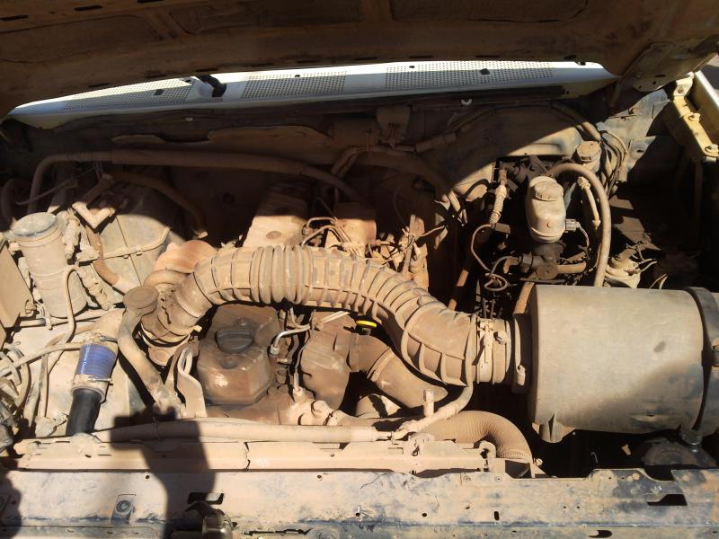

    Colocaram até o hydroboost da F250!
    Ficou muito legal!

    Edin, eu gosto é de motor assim, pouco lavado, assim, a durabilidade dos componentes é maior, pois o detergente usado acaba com tudo.
    Lavar, somente quando tem que ir para oficina, ai não combina mesmso.

    pelo jeito é intercoolada também !
    F1000 98 Motor X10 Débito BI Diferencial Longo Caixa F250 . Não é a Toa Que o Modelo é Chamado de Relâmpago !

    hydroboost da F250? estou tendo grandes problemas com a direção, ela endurece quando esquenta muito o motor, não sei o que pode ser, pensei em caixa de direção, bomba, aparenta vazamentos do fluido, poderia ser algo com o hydroboost? Tem intercooler, levei em uma oficina onde entortam os canos do jeito que a gente pede, e a mangueira de silicone azul foi colocada porque aquela preta comum de pressão não aguentava, a pressão sobe rápido na saída da turbina e a mangueira sempre enchia quenem um balão e rasgava, custo de 35 reais na mangueira e 60 no cano, com a mão de obra e ainda pintado de preto.
