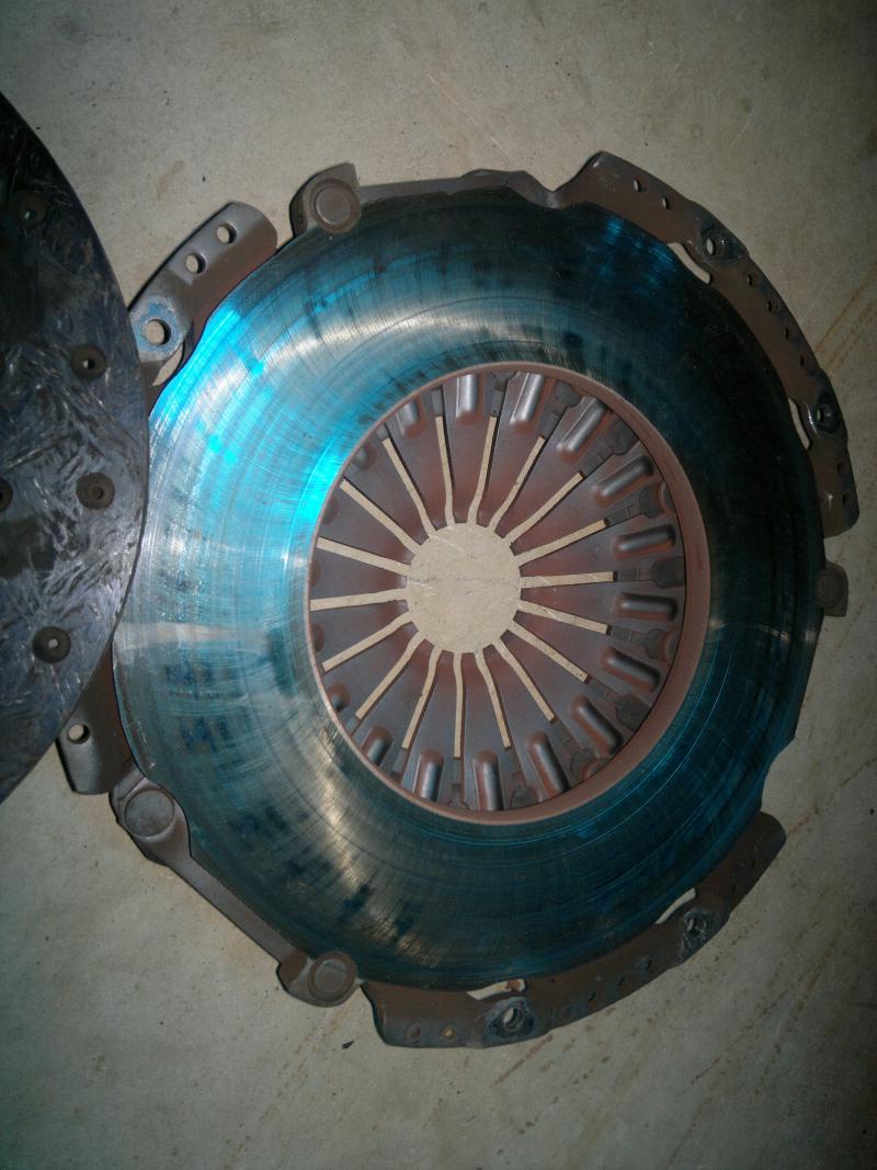

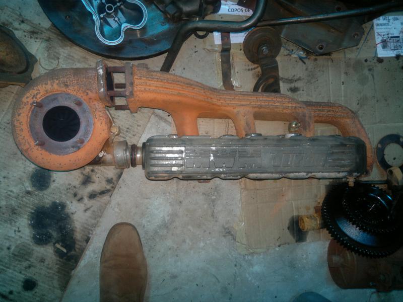

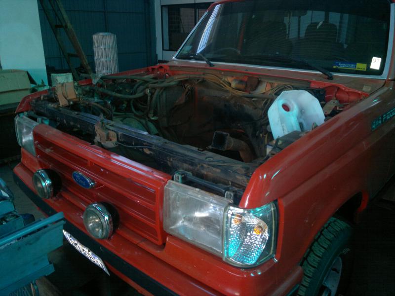

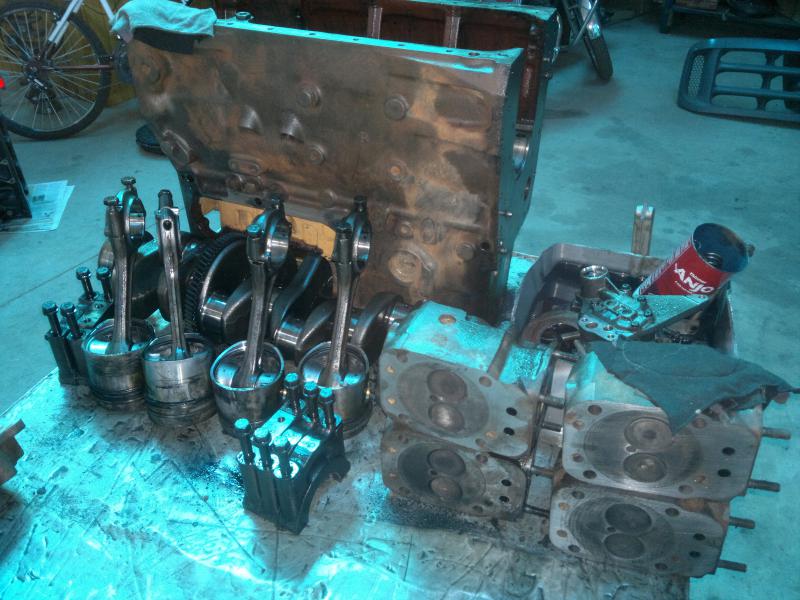

Mais umas do motor e componentes ja desmontados...
Anexo 355212Anexo 355216Anexo 355217Anexo 355218Anexo 355224Anexo 355225Anexo 355219Anexo 355220Anexo 355222Anexo 355213Anexo 355214Anexo 355215
Bom dia.
Somente a título de curiosidade, você faz uso daquela receita conhecida de colocar um litro de óleo de motor por tanque de diesel?
Digo isso tendo em vista o acúmulo de "sujeira" na bomba.
Tem idéia de quanto foi rodado por essa bomba?
Ramon, continua fazendo os registros fotográficos. As imagens, ajudam a gente a tentar "entender a coisa". Depois que todas as peças estiverem limpas, antes de montar, fotografa novamente.
Acompanhando. Torcendo e ansioso para ver esse motorzão, "zerado". Pronto, para rodar mais uns quinhentos mil quilômetros.
Nunca coloquei óleo, e confesso que ratiei nas trocas de filtro, agora vi troquei muito pouco eles, em 4 anos troquei 2x, por que rodei meio pouco, mas tem que se em cada troca de óleo, p fica bom e nao te perigo de passa sujeira, e o bom é de vez em quando uma querosene junto no diesel. Quanto a rodagem eu fiz uns 45000 mais ou menos, nao sei antes de eu pega quando foi mexido, mas apesar de ta meio feio, tava bem boa de fogo, virava arranque e ja pegava.
Beleza, esse fim de semana vo ve se tiro mais umas fotos das peças limpas, uma peça que tava na hora de troca era a bomba dagua, tinha desmanchado os arames de dentro da mangueira, e tava pegando no rotor os pedaços e os rolamento ja tavam roncando,
o virabrequim ta zerado, vai se só polido, e os cabeçotes tem que troca as sede, no mais ta tudo bom...
Ramom, se você souber a altura da camisa em relação ao bloco, peço que me passe, pra eu saber se o mecânico não tá fazendo cagada, apesar de confiar no serviço dele, sempre é bom ter certeza.
