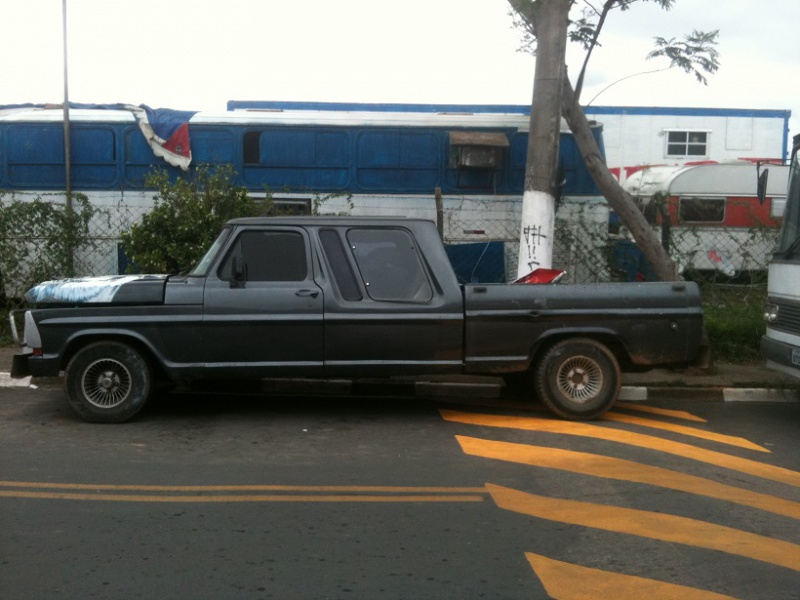

pra quem nao conhece a F2000 olha ela ai,.
Anexo 440487 Anexo 440488
Longa.......pacas...
se for uma F2000... ela esta alongada e com eixos de F1000..mesmo..
a F2000 tem o eixo traseiro flutuante ...e se não me engano.. 8 furos.
mas.. ta monstra...a efe
o cara me jurou que ela saiu assim da Ford que sairam poucas unidades e um amigo meu que curti carros antigos falou que um amigo dele tinha uma igual vermelha desse mesmo jeitinho roda simples de F1000,.
parece que saiu como só 2 mil unidades, se for verdade essa é uma Reliquia?
alguem ja viu alguma F2000 assim?
F2000 é eixo com 8 parafusos e traseiro flutuante. Até aonde eu sei não saiu nenhuma F2000 com eixo de 5 parafusos por conta da capacidade de peso. Outra coisa, a F2000 tem o mesmo chassis da F1000, essa da foto foi alongada.
aqui na cidade tem uma f1000 dessas que colocaram o eixo do f4000 na traseira , ficou muito estranho a frente quase encosta no chão e a traseira bem para cima
entao essa F2000 nao existe ela foi toda feita assim!
Há algum tempo atrás, alguém uma foto de uma F2000 cabinada longa, e o cara trocou o eixo traseiro e os cubos dianteiros por falta de peças de reposição para o eixo traseiro. Pode ser esse o caso dessa F2000 da foto, isso se não for a própria, porém originalmente não é assim.
entao o tamanho dela e a carroceria dela sao essas mesmo a unica modificasao foi as rodas e o e o diferencial trazeiro que era rodado duplo! legal!
Se eu pego essa picape eu ia tentar colocar ela no modo original com rodado duplo atras pra lembrar as americanas!!
A F2000 tem rodado simples igual nas F250. Na verdade creio ser uma "F250" brasileira que ficou só na promessa da Ford...
eu já vo o f2000 e é bem igual o eixo atual da f250 !

No começo do ano vi uma F2000 trailer argentino lá em Gramado.
A principio achei que era uma F1000 com eixos da F250, depois vi o logo F2000 na lateral, achei estranho, nunca tinha ouvido falar dela.
