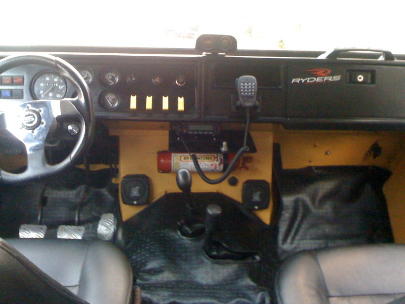

    ... O isolamento é acústico/térmico/luminoso/radioativo/armor nível V - anti-mina terrestre.... hehehehehe... brincadeira Guilhermão...Interior do Engesa.. Ideias para conforto.-interior-3-tapete.jpg
    o meu engesa está só com batida de pedra e um tapete de borracha que cobre todo a assoalho...

    Então.. o meu ta da mesma forma.. so que tem piso de onibus no chão.. em partes.. tem parte que tem .. tem parte que não tem hehe =)
