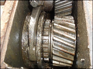

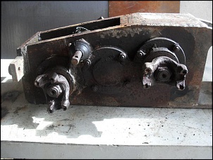

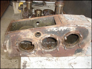

    Revisando caixa de tração engesa
    Amigos encontrei essa caixa num ferro velho a alguns meses atrás e essa semana começei a aventura de reformar.Se alguém souber em que veículo/máquina foi aplicada essa caixa ou qualquer informação que possa contribuir para sua ficha, agradeço.
    O peso dela é de 76 kg sem óleo.
    Miniaturas de Anexos Miniaturas de Anexos -imagem-050.jpg   -imagem-049.jpg   -imagem-052.jpg   -imagem-058.jpg   -imagem-059.jpg

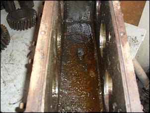

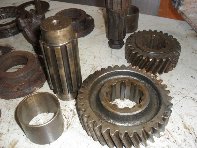

    mais fotos

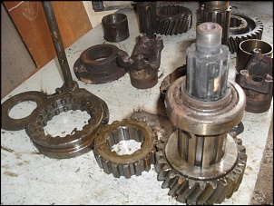

    A carcaça é confeccionada em chapa de aço carbono soldada e posteriormente usinada.Espessura da chapa depois de usinada é de 22 mm.
    A carcaça apresenta corrosão superficial, os rolamentos apresentam corrosão profunda e serão trocados assim como os retentores. Numa rápida pesquisa usando a numeração dos rolamentos(25590 cone/25522 capa) descobri que são os mesmos usados na roda dianteira do caminhão GM D60 e cargo 815.Os retentores(01012BGO) assim como os rolamentos foram fáceis de encontrar nas lojas do ramo.
    Custo rolamento
    loja 1: 90,00 (tinkem)
    loja 2: 130,00 (tinkem)
    loja 3: 60,00 (FAG)
    Retentor 45,00.

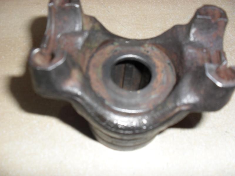

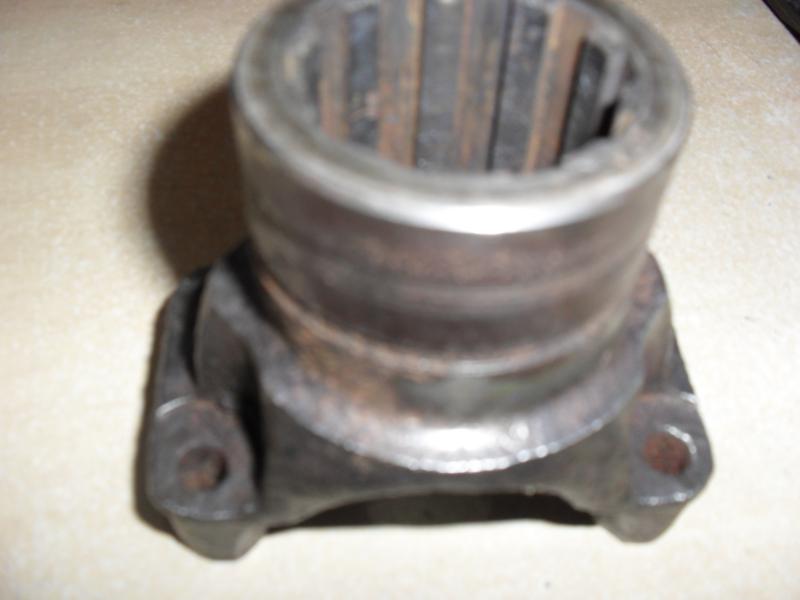

    Como sempre tem alguma coisa que empaca como aquele último parafuso que não quer sair, as luvas onde trabalham as cruzetas não encontrei nem em loja especializada que trabalha com cardãs.
    Miniaturas de Anexos Miniaturas de Anexos -imagem-061.jpg   -imagem-062.jpg   -imagem-066.jpg   -sam_0833.jpg

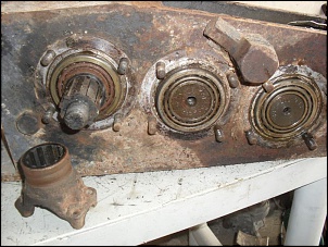

    Mais fotos das luvas(flange yoke).

    é realmente é a transferencia usada pela engesa nas pickups c10 e c20 4x4, pode ver que não tem reduzida, mas é muito resistente, e o melhor divorciada
    boa restauração
