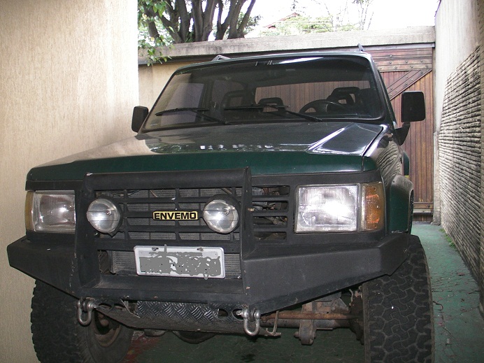

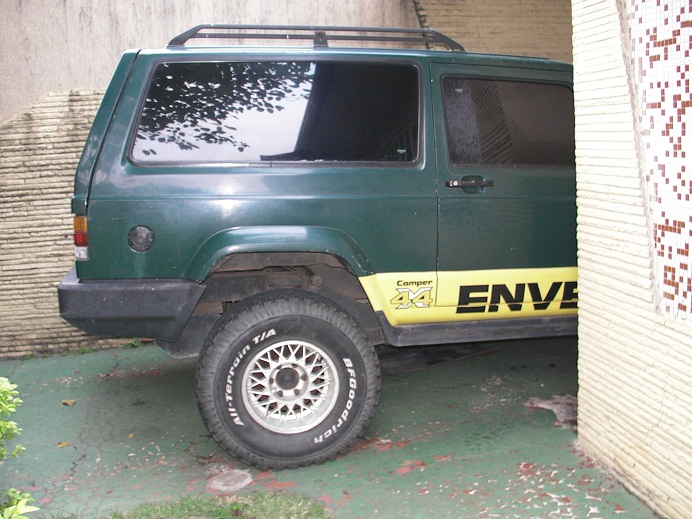

    Pessoal, seguem algumas fotos dela, tirei vários adesivos, a faixa amarela é pintada, mas será devidamente coberta.
    Leonardo puxei o histórico dos proprietários e ela ficou uns 5 anos ai no RS, não sei em qual cidade.
    Aproveitei para dar uma olhada por baixo agora à tarde e descobri que os amortecedores estão quase sem função alguma, ela esta com Cofap 12917, pelo que li aqui no forum vou procurar o do MB1113, as medidas desse cofa são 72cm aberto, 48 fechado.
    Achei muito estranho o tamanho da mola traseira, ela está com 26cm, mesmo considerando que está montada no carro e tem todo o peso em cima, não está muito baixa, quanto deve medir essa mola instalada no carro.
    E quanto aos bancos alguem tem alguma dica do que ficaria bom para adapta-lo na Camper.

    Caro Zykao,
    Inicialmente, parabéns pela aquisição! Se fosse ter outro jipe que não o Engesa, certamente teria uma Camper.
    Com relação ao mecânico, faço minhas as palavras do Loras. O pessoal da CJ Check Up manja muito. Estou terminando a loooonga reforma no meu com eles e está ficando show! Mal posso esperar o Traste ficar pronto (faltam 2 semanas!).
    Abraço!
    ET: o Rodrigo (da CJ) colocou bancos de Fit na dele. Ficou bem bacana...

    ZYKÃO
    Parabens pela compra , e bem vindo ao grupo dos ENGESAS/CAMPERS .
    Qdo vc cita que achou mole demais comparando ao CJ , ísto é real a CAMPER realmente é MUITO MAIS MACIA do que os CJs .
    Qto ao amortecedor , esta correto , é do 1113 mesmo se esta sem função , sugiro a colocar do mesmo porem novos .
    Qto as molas traseiras , pelo que ví na foto ela não esta com a traseira arreada , logo deve estar com as molas com tamanho compatíveis com as molas da frente , este negóde MOLAS , vc pode colocar da altura que vc quizer , mas pelo que ví na foto achei a altura boa , não precisaria de trocar por mais altas .
    Vc teria em primeiro lugar ver se o CÁSTER esta correto , se estiver , tudo indica que as suas molas sejam originais , mas caso vc queira almentar o comprimeto das molas , VC TERÁ QUE FAZER A CORREÇÃO DO CÁSTER , senão ficará indirigível , fica difícil de andar em linha reta ainda mais se tiver de passar em lugar estreito , PUTZGRILA não gosto nem de pensar , muita gente aqui já sofreu com ísto , CÁSTER FORA DO GRAU POR TER COLOCADO MOLAS MAIORES .
    Qto aos bancos , sugiro em colocar outro de automóvel , do VECTRA por exemplo é fácil de adaptar , tive dele , hoje estou com o do HONDA CIVIC em couro .
    Qto ao forro da assoalho , sugiro a fazer o que fiz no meu ENGESA ( carroceria de fibra ) , COLEI PRIMEIRO UMA CAMADA DE " KIMANTA " da CIPLAK é uma manta asfaltica com adesivo de um lado e alumínio do outro , em cima disto outra manta de asfalto que coiloca em lages , e por cima disto um tapete de borracha , ou seja , as duas mantas são impermeáveis e não absorve água , e o tapete para dar acabamento e facilitar a retirada de lama e água , NÃO ENCHARCA NADA , e a função das mantas seria apenas para isolamento térmico acústico .
    ABRAÇÃO E BOA SORTE , E QUE FAÇA UM BOM PROVEITO COM BOAS TRILHAS
