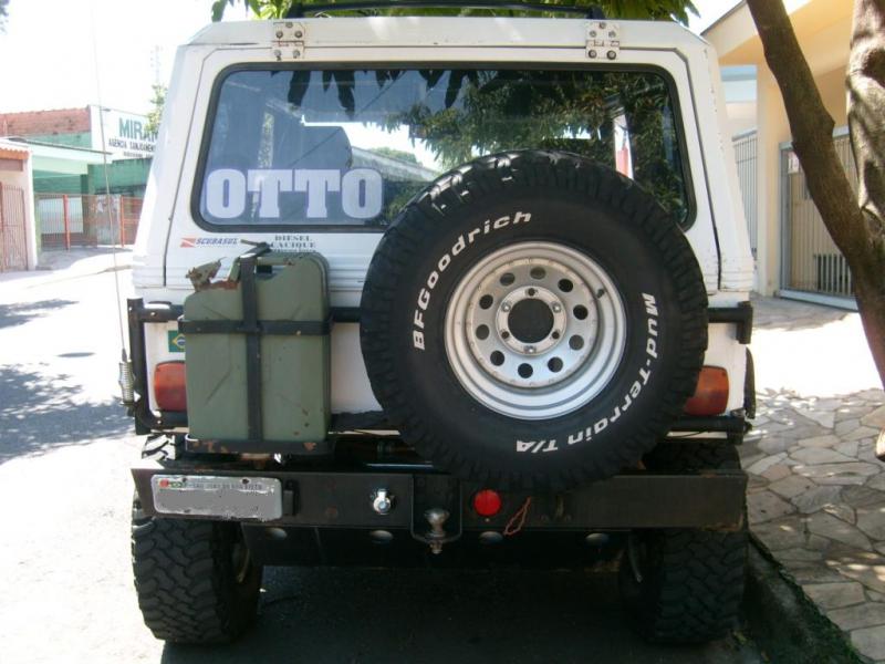

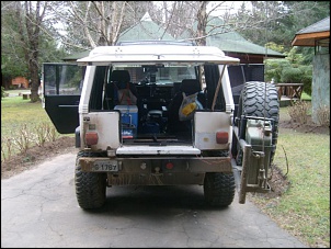

    Idonilson, no meu Engesa fiz uma especie de porteira...hahahah, o bom é que quando esta fechada. divide o peso do estepe nos dois lados da traseira da carroceria, evitando a famosa trinca na carroceria do Engesa F1, alem de ser bem facil de abrir a tampa traseira........

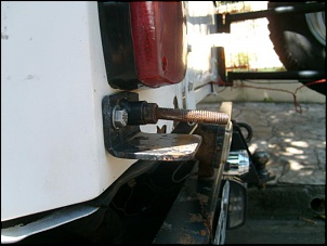

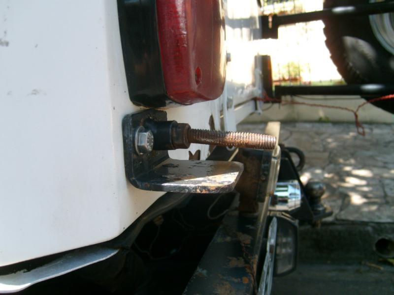

    O meu, quando comprei, também era esse parto todo pra abrir.
    De cara adotei a seguinte medida:
    Fixei o parafuso no suporte de estepe e deixei a ponta roscada virada para o carro;
    abri lateralmente o furo por onde o parafuso entrava na carroceria, só o suficiente para que o parafuso fixo entrasse - mais ou menos na direção da lanterna traseira, delocado o mais próximo da tampa;
    Apliquei uma "bolacha" de borracha bem macia, na ferragem do suporte de estepe que praticamente cobria o parafuso;
    pelo lado de dentro do carro eu prendia com uma "porca borobleta"
    depois de um tempo optei por um suporte "porteira" conforme o demonstrado.

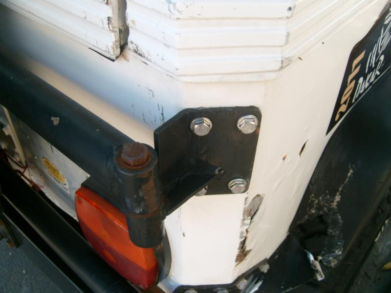

    Toninho....demorei....mas estou postando as fotos.
    A minha Engesa pertenceu algum orgão publico, o estepe original estava na lateral traseira direita, portanto ela não tem o buraco na parte traseira, para fixar o estepe, comum em outras ENGESAS F1
    Miniaturas de Anexos Miniaturas de Anexos -foto-1.jpg   -foto-2.jpg   -foto-3.jpg   -foto-4.jpg   -foto-5.jpg

    mais algumas fotos
    Miniaturas de Anexos Miniaturas de Anexos -foto-6.jpg   -foto-7.jpg   -foto-8.jpg
