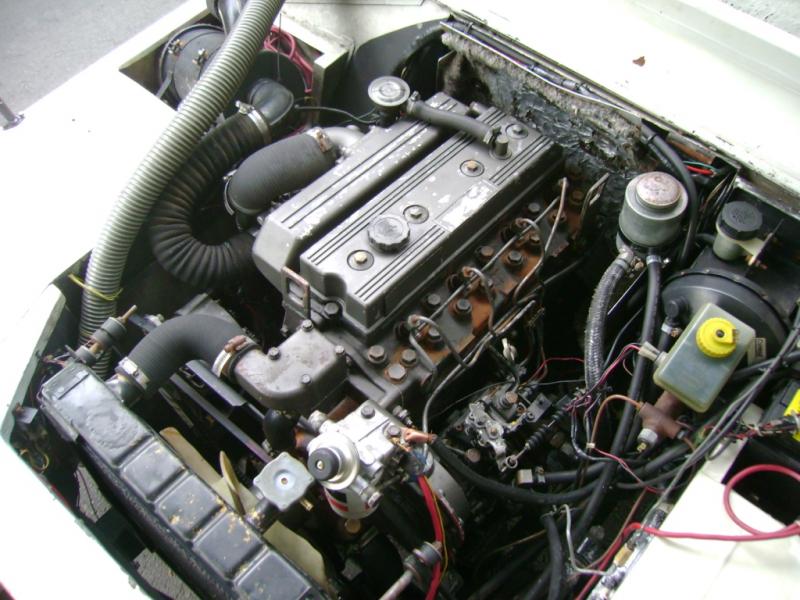

    É... engraçado, eu outro dia estava pensando sobre esta mangueira... o meu Q20B tem ela com a saída lá perto do carter, mas me questionei... e quando entrar em um alagado, não entrará água por ela?? Neste caso ela ligado ao sistema do filtro ela estará vedada a entrada de água...

    Citação Postado originalmente por JOÃO R. Ver Post
    João, normalmente não há problema, pq sempre tem pressão positiva (como no escape) que joga a agua para fora.
    Mas pode ser feito um esquema com um copo com 2 entradas em cima e um dreno com torneira para o oleo embaixo.
    Nas entradas de cima liga a mangueira do respiro e na outra, uma mangueira com saida bem alta.
    Edu, é como o mestre Kim explicou. No aspirado, a pressão positiva do carter é pequena, e a aspiração tambem, ai nao tem problema de ligar na admissão.
    Nos turbos, a coisa é bem mais violenta... a pressão positiva é maior, e ele passa a cuspir oleo mesmo. Na outra ponta, se ligar antes da turbina, a aspiracao é muito forte, e pode, alem de chupar oleo, danificar o rotor da turbina e aumentar a emissão de fumaça. Ligar depois da turbina também não dá, ja é a parte pressurizada da admissão....ai vai tudo pro saco mesmo (retentores, juntas, etc)....
