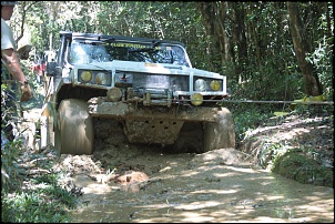

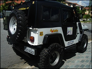

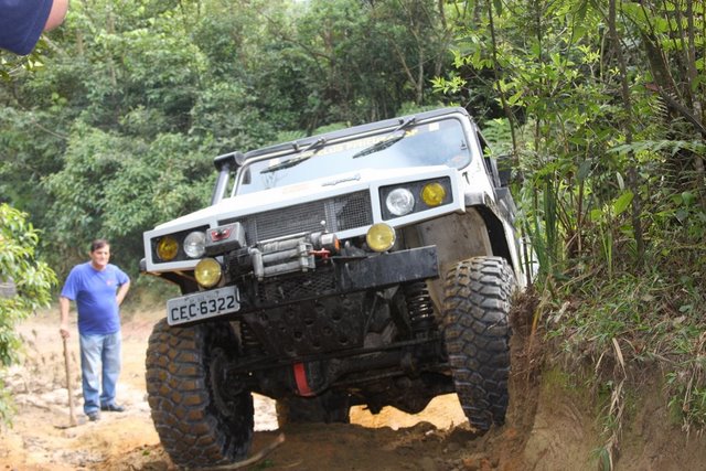

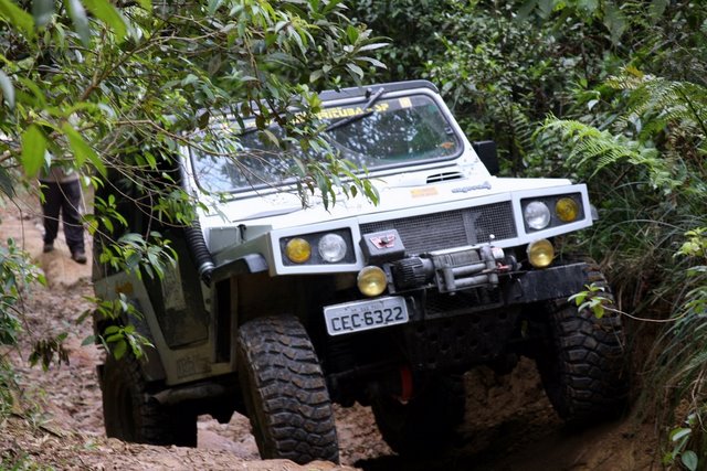

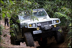

    Segue algumas fotos do Bruttu's.
    1-Trilha do Rio do Ouro/SP
    2-Rio do Ouro também...
    3-Trilha do Entra e Sai/SP
    4-Entra e Sai de novo...
    5-Aqui é uma foto dele , ainda limpo , e com as rodas ainda cinzas...E com pneu pretinho!!!
    Abs.

    Seu engesa é praticamente igual ao meu.. externo..
    me diz.. qual a altura dos teus calços.. e quais molas esta usando? e amortecedores tbm..

    Opa , o calço dele é de 8cm , o que ainda é pequeno para um Engesa , as molas são do Engesa mesmo reforçadas , modelo militar , e Amortecedores Rancho 9000.
