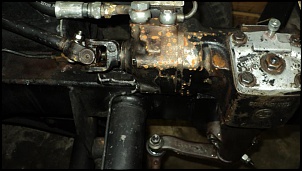

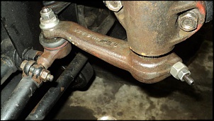

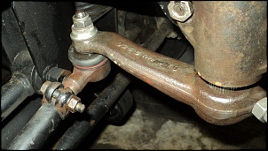

    Rodrigo,
    Resolvi este problema alongando o braço pitman de 15,3 cm para 16 cm. Foi alongado em 1,7 cm o suficiente para ter um bom curso (já não faço a ré para os retornos fechados), também o reforcei nas laterais ficando ainda mais robusto e com curvatura para compensar o ângulo da barra, já que as molas que uso são grandes (Pampa com Ar).
    Lenilton Feitosa
    Miniaturas de Anexos Miniaturas de Anexos -img_0246.jpg   -img_0248.jpg   -img_0264.jpg
