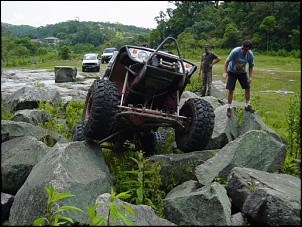

    Vai em qualquer site de rockcrawling e olhe para os jipes lá. Tem um sequer que tem um destes protetores??............
    Estes protetores de diferencial grandes causam mais problemas que resolvem. Enchem de barro, assim aumentando o peso do conjunto. E numa porrada forte, entortam e acabam ferrando tudo do meso jeito. Além do mais, é só outra coisa de ficar agarrando em tudo ao longo da trilha.
    Bota um protetor que proteje apenas a tampa do diferencial, já tá bão demais.......... Os meus são da Garra, BBB...........
