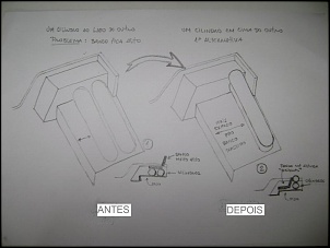

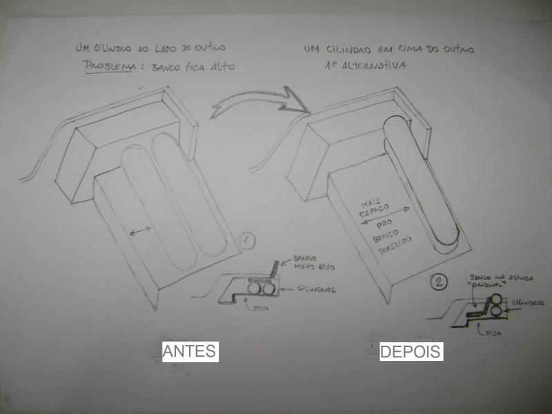

    PROJETO: Ok, assumo a minha parcele do erro... Eu deveria ter desenhado antes o meu projeto pro cara da instaladora (FOTO 2).
    DETRAN: Enquanto isso, aproveitei pra fazer a vistoria necessária no IMETRO. O sistema foi aprovado com tranquilidade, com ambos os cilindros "deitados" do lugar onde era pra estar o banco. Um amigo disse que esse problema com a falta do banco foi até melhor ter acontecido, pois a vistoria poderia questionar o tal projeto da foto 2. Eu esqueci de perguntar ao vistoriador se ele aprovaria um cilindro em cima do outro, e isso deveria ser esclarecido antes de projetar qualquer coisa.

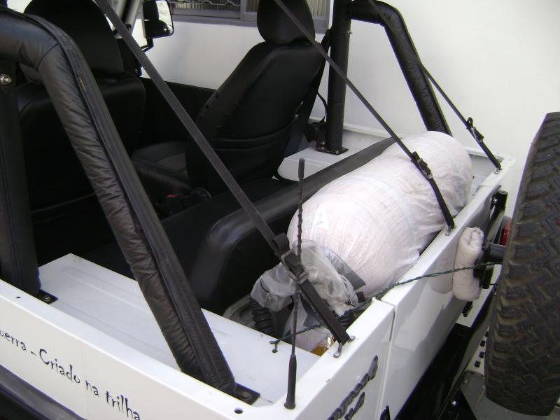

    REVISÃO DA INSTALAÇÃO: Com o projeto na mão, o serviço foi refeito do jeito que eu precisava (FOTO 3). Resultado, coube o banco. Atrás do banco do motorista (eu, espaçoso do jeito que sou, que acabo chegando o banco do motorista todo pra trás), a depender da regulagem sobra pouco espaço atrás pra perna esquerda de um cabra grande que sente atrás, do lado esquerdo... Mas como eu não quero mesmo esse negócio de dar carona a nenum cabra grande, ainda mais que vá no banco atrás do meu, ficou ótimo, rsrs. Atrás do carona sobrou espaço, inclusive com folga no da frente e no detrás, é bom que fica afastado do motorista, rsrs.
