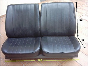

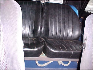

    POr enqto vai essa foto , estou com ele fora , depois mando fotos da armação que fiz ...

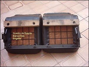

    Banco traseiro Engesa = Dianteiros originais adaptado com quadro fixado ao trilho do antigo banco , podendo deitar pra frente ...
    Miniaturas de Anexos Miniaturas de Anexos -fundobtrs_126.jpg   -bcotraseng_208.jpg

    Foi utilizado o braço de articulação do antigo banco preso a uma cantoneira na mesma medida que estava ...
    Prendi uma cantoneira entre os 2 bcos e os articulados nessa cantoneira ...
    Miniaturas de Anexos Miniaturas de Anexos -artbcotrs_466.jpg   -artbcotr_189.jpg

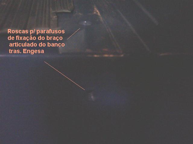

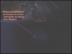

    Furos com rosca na parte traseira do Engesa onde é preso a peça de articulação ...
