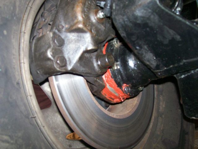

    Uso pinças da S10 com disco ventilado da D20.

    Com todo respeito ao amigo EDU VELO , mas vou discoradar dele um pouco , e concordando com o KIM , o freio original do meu ENGESA nunca conseguia fazer ele ficar bom , fiz de tudo e NA HORA QUE FREIAVA , TRAVAVA A RODA TRASEIRA ESQUERDA E O ENGESA QUERIA TOMAR RUMO ERRADO , ficava sempre com vontade de rodar de traseira .
    Até que coloquei freio da BAND ( disco ventilado + pinça + hidrovácuo )que é muito semelhante ao da S-10 com disco da D-20 como o KIM colocou no dele , SENDO QUE O DA S-10 , digo PINÇAS DA S-10 com DISCO da D-20 , o diametro do disco é um pouco menor daí NÃO TER PROBLEMA EM USAR RODAS DE LIDA ARO 15" , o meu com disco da BAND uso com roda de liga com aro 15" , MAS TIVE QUE DESBASTAR UM POUCO AS PINÇAS POR CIMA .
