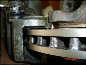

    O problema que estou tendo (e o maior) é quanto a profundidade da pastilha en relação ao disco.
    Conforme na foto 4, se colocar daquela forma, a pastilha pegará somente na metade do disco.
    As furações terão que ficar no mesmo nivel, conforme desenho esquemático, aquela chapa que se encontra em baixo do cubo na foto 2, era para fazer conforme citou, mais não deu certo, devido à alturas muito próximas.
    Aí é que estou encontrando problemas.
    Acho nque vou recortar os suportes do munhão e relocar-los, um tanto mais para fora em suas distâncias, quanto também para cima, comforme foto 5.

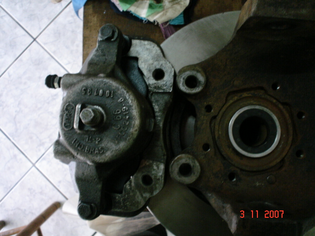

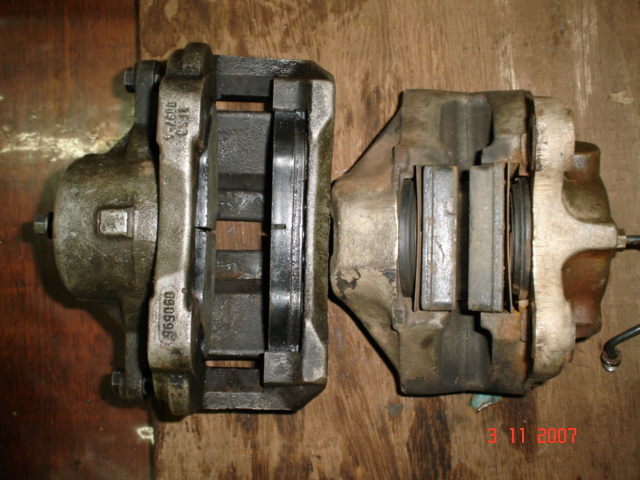

    Bem, vou colocar as fotos aqui também, para facilitar a vida de quem está passando por aqui...
    A primira foto, é um comparativo entre as pinças;
    A segunda e terceira, é do disco no cubo;
    A quarta e quinta, é para ter uma idéia das distâncias.
    Kim.
