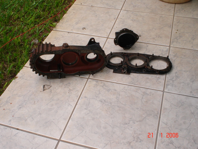

    Sobre a t-case do Engesa FI, é complicado!!!
    Já troquei os rolamentos, coloquei óleo 140 GL5 e, um tubo de graxa para homocinética da Bardhal, melhorou, mais ainda ronca, então partirei para a t-case da Hilux com CA.
    Segue algumas fotos!
    Kim.
    ps.: a graduação do óleo é 80(linha vw permanente); 90 e 140, havendo outros tanto para baixo quanto para cima, mais não são pertinentes ao assunto.
    Dentre esses, há sub classificações, que é a que deixei em negrito, pois é a recomendada por não espumar.
    Miniaturas de Anexos Miniaturas de Anexos -rolamento-t-case.jpg   -t-case.jpg   -t-case-2.jpg
