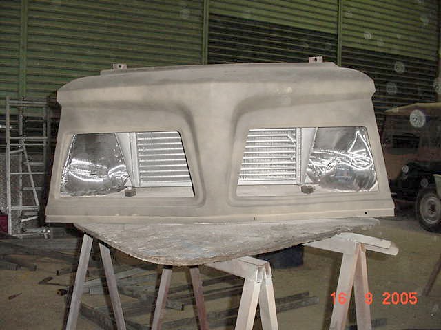

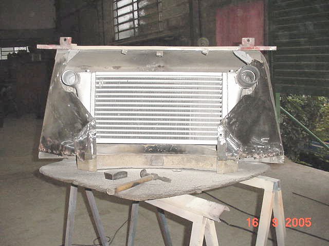

    Os meus mandei fazer na Radiadores 2 irmãos, aqui em São Bernardo do Campo, o dono o Marcelo é um colega e tb era jipeiro, tinha uma Rural preta que era show, ele fez para mim 2 intercooler e 2 radiadores (para o CJ e para a Rural).
    segue em anexo as fotos do intercooler da Rural já instalado na frente.
    Miniaturas de Anexos Miniaturas de Anexos Intercooler no Q20b-n494.jpg   Intercooler no Q20b-n496.jpg

    Na segunda foto tem uma manta atrás do intercule ou estou enganado de tão lixadinha ela esta. Se for pode me falar que tipo de manta e esta para isolar o calor.
    Obrigado
