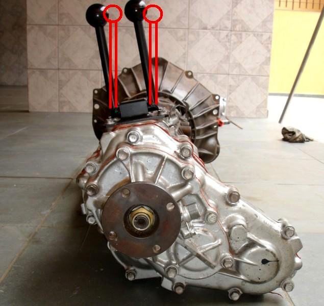

    Marcel,
    Já que a rotação da TCase no sentido anti-horário é necessária, por que vc não rotaciona as alavancas no sentido horário para que elas fiquem perpendiculares em relação ao chassi da viatura?
    Na foto abaixo fiz um esboço das alavancas com ângulo para compensar a rotação da TCase.

    Marcos,
    Cada carro vai exigir um tipo de instalação diferente. Pode ser que essa rotação não seja suficiente, ou pode ser que nem precise dela, vide exemplo do carro do Ramiro Bin-loco que modificou a alavanca dobrando elas pra frente. Portanto fica à critério de dada um adaptar à melhor posição de cada instalação. Como ali existe um oring para evitar vazamento de óleo, recomendo fortemente que o conjunto seja desmontado caso seja necessário usar maçarico no serviço.
