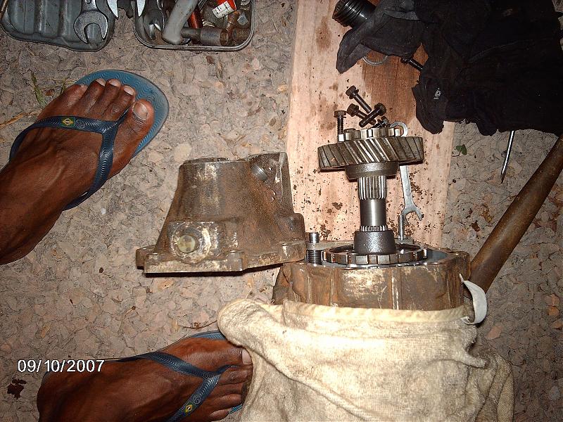

    tirei o "nariz" do ZF,para estudar como fazer o flange da reduzida.
    Vi que tem um mísero rolamento( por sinal alemão...) que tinha um pouquinho de folga.
    Alguém usa ele(os q tem reduzida)?
    Pretendo usar um maior,mas não sei o uso de um menor seria tolerado...
    Ou então retirar esse eixo estriado(foto 01) e mandar fazer um com a ranhura e diâmetro driginal...
    Posso também aumentar a carcaça e usar a própria luva do cardã para fazer a junção com outro eixo que mandaria fazer.( tem a vantagem de usar o próprio retentor)
    Gostaria de saber como os colegas fizeram?!?

    http://www.4x4brasil.com.br/forum/at...9&d=1192020926
    essa é a foto...

    Pensei em usar a luva original para, unir pelas ranhuras, dois eixos: o que sai da caixa,e outro que mandaria fazer a partir de um entalhado de caixa willys com a estria original ZF.Sem soldas.
    Seria viável?
    E depois colocar o rolamento em "sanduíche" como no original.Assim ficaria tudo travado.
