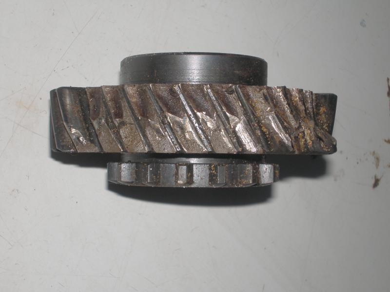

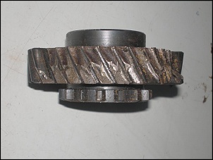

    Tenho vários casos sobre o uso dessa Tcase pra relatar aqui mas vou falar da minha.
    Tenho uma F75 que uso pra tudo, é o meu segundo primeiro carro.Enquanto estava rodando com motor opala 4cc, clark 2215A e relação 11/47, sem problemas a não ser os eternos vazamentos.Foram quase 3 anos rodando todo dia o dia todo.
    Depois que instalei o Q20B e relação 46x13, foram 3 meses achando que ainda tinha conjunto mto bom...Certo dia, veio um barulho e a imobilização,isso andando sempre em 4x2 e asfalto,ao abrir a T-case lá estava a engrenagem intermediária banguela.Achei que fosse problema de material e instalei outra e passei a monitorar e algum tempo depois numa revisão de rotina retirei a engrenagem e estava com várias trincas no pé do dente.Troquei a engrenagem mais uma vez e a relação para 45x11 e apresentou trinca novamente.Cheguei a conclusão que os dentes da engrenagem intermediária são sub dimensionados para o torque de motores de alto torque, não vai quebrar em uma semana ou duas de uso mas é certo que vai quebrar sim! Sem mencionar a qualidade duvidosa das peças de reposição que encontramos disponíveis.
    Resumindo, pra quem quer um conjunto robusto, durável, com peça em qualquer birosca a Tcase da Band é a melhor opção,apesar do custo, se a viatura for pau pra toda obra.A Tcase do J é uma puta de uma caixa,leve,mto robusta mas e quanto as peças de reposição, encontra-se com relativa facilidade??
    Num comparativo entre as duas, ficaria sem dúvida com a da Band....
    Tcase willys original, SÓ PRA WILLYS com motorização de baixo torque.
    Abaixo, foto da primeira engrenagem que quebrou depois que instalei o Q20B.
    Miniaturas de Anexos Miniaturas de Anexos -engre-rural-pequeno.jpg   -engren-rural2.jpg

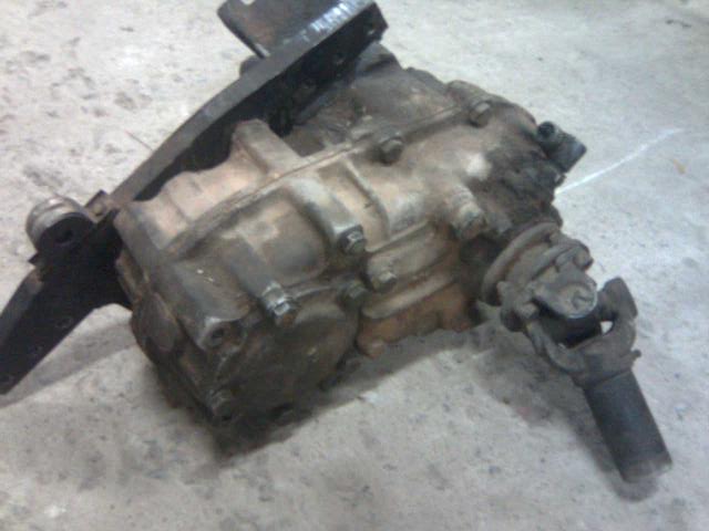

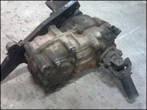

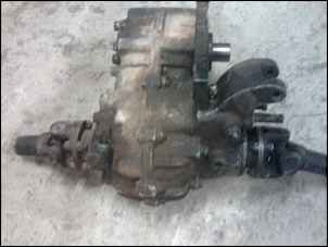

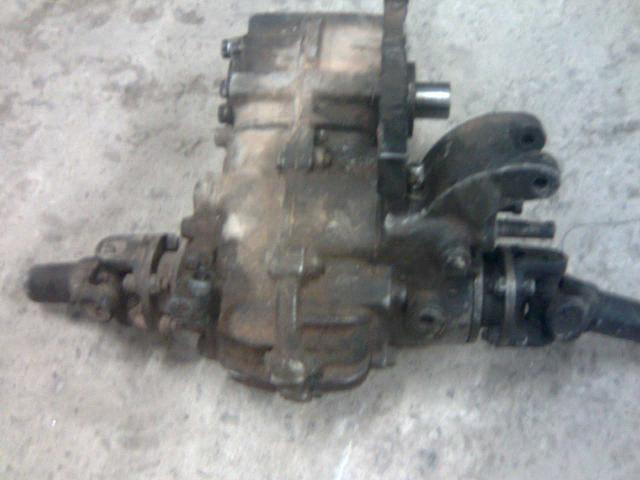

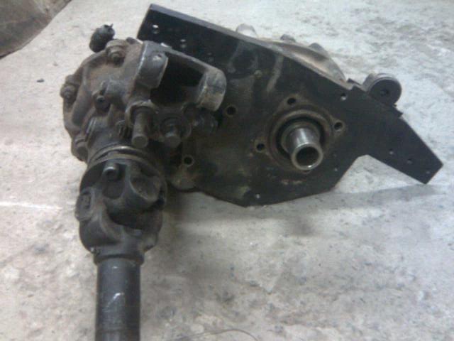

    tcase Jpx
    Luca, aí umas fotos da Tcase do J.
    Tem que adaptar, creio que não exista kit comercial para essa adaptação.

    Miniaturas de Anexos Miniaturas de Anexos -tcase-jpx1.jpg   -tcase-jpx.jpg   -tcasejpx2.jpg
