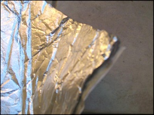

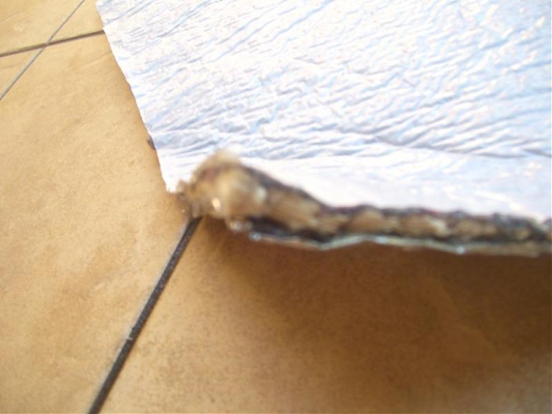

    Aqui vão as fotos!!! Guilherme e demais, precisando de algo é só falar.
    Abraços, Carlos Siqueira.
    Miniaturas de Anexos Miniaturas de Anexos -fotos-055.jpg   -fotos-056.jpg   -fotos-052.jpg

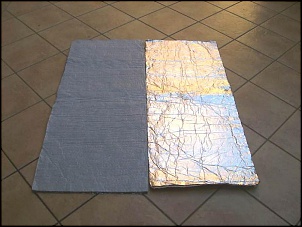

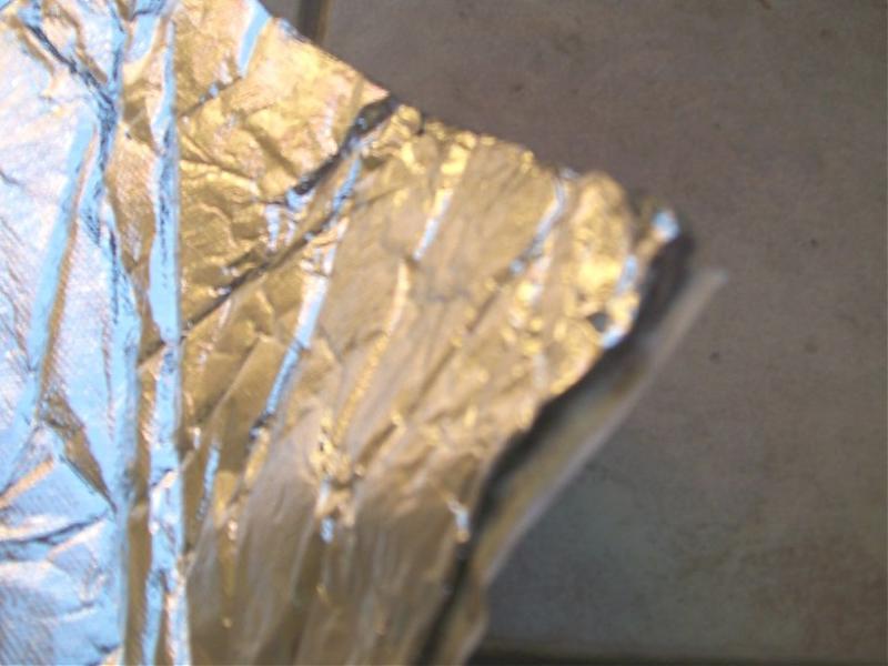

    Grande doctor Guilherme ... suas mantas estão comigo ... é só marcar um churras com o Raul num fds que eu possa ir e ta na mão ... rsrs ... vc vem de Campos e eu vou daqui de Sampa , cada um roda um tanto ... te ajudo colocar , a gente tira o capo coloca a manta e poe ele de volta ... trampo baba ... rsrs ...
    As Mantas são 1,20 x 0,50 m , comprei 5 , o capo do Engesa usa 1,5 m2 , ainda sobra 1,5 m2 ...
    abs ...
    Miniaturas de Anexos Miniaturas de Anexos -manta-002.jpg   -manta-004.jpg   -manta-005.jpg
