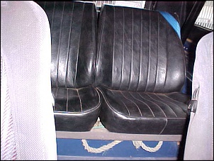

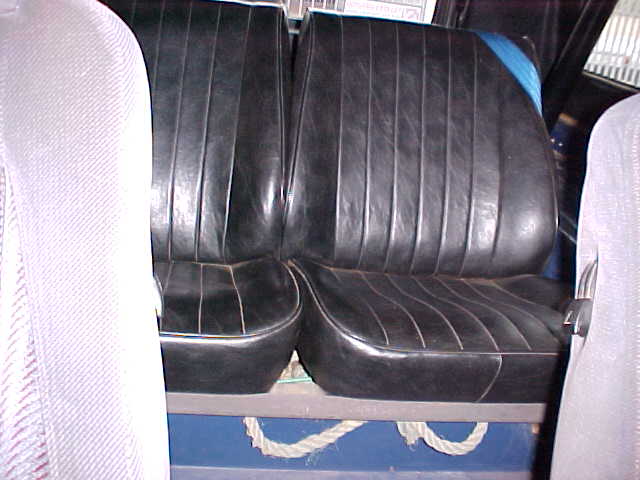

    Marcelo , estou com os 2 bancos dianteiros originais do Engesa na traseira , fiz um quadro em cantoneira e parafusei nos articulados do banco original , assim posso inclinar eles pra frente pra usar o porta malas e ter acesso a cx de ferramentas . Ficou confortável e coube certinho ...

    Coloquei o banco 2/3 da F250, ficou show no quesito segurança e conforto, mas perde a visibilidade.
    O banco reclina dando acesso à caixa de ferramentas.

    No MAMMUTH coloquei o banco traseiro da Bandeirantes, o tapeceiro teve que encurtar 20cm.
    O banco da band ficou show, além de reclinar o encosto ele reclina o assento tb.
    Saiu por 150 latinhas(banco e serviço de tapeçaria, incluindo a forração)

    Também procurei vários tipos de bancos para colocar no meu Engesa, ai acabei achando um que deu certinho e ficou muito bonito, é o banco da Sprinter, o furgão da mercedes, é o banco que fica ao lado da porta de correr, ficou muito bom e ainda tem o encosta de cabeça.

    O banco dobra para frente e coloquei a caixa de ferramentas, macaco caixa de "bujingangas" etc.... não cabe malas.....
    A maior vantagem é a segurança e o conforto.

    Ai estão os links pro meu banco traseiro, não dá pra ver com muita clareza mas é o banco produzido pela san marino, com caixa de ferramentas embaixo, o encosto revate para frente para ter acesso ao "porta malas".
