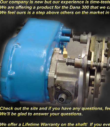

    Vi em CJ5 um tipo de freio de mão a disco,ficou muito bome funciona, quero ver se ainda faço isto no meu. Isto aqui em Porto Alegre vendem e tb em Tramandai Não sei onde é Fabricado mais em alguma Loja deve nos informar.Sera que não daria para adaptar em um destes modelos Engesa. Um Abraço a Todos espero poder ter ajudado

    All, existem kits americanos que se adaptam aos CJ's, estes kits tem um disco para ser adaptado no cardãn um sistema similar a antiga panela no cardãn.
    Certa vez, quando havia o encontro no ibirapuera de quintas feiras, vi um CJ preto com este sistema.
    Na Rural, instalei 2 sistemas, pinças e panela no cardãn.
    No CJ o esquema de panela no cardãn.
