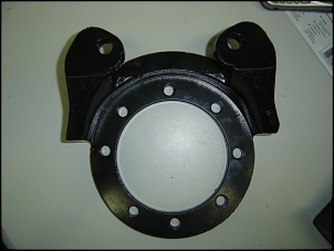

    Colegas, liguei agora para a TOYOGREEN (com a ajuda do NERO) , cujo telefone é (011) 4033-9090 e o que eles fabricam é um suporte ( cavalete?flange?) para as pinças da S-10/BLAZER para adaptar no conjunto da TOYOTA, já que as pinças da TOYOTA, como foi falado, está em falta.
    Ou seja, este conjunto só dá certo na TOYOTA, ou num ENGESA com eixo de TOYOTA. Não dá para por pinça da S-10 + cavalete TOYOGREEN num Engesa. O Igor lá da ROTA 4x4 também disse que não dá.
    O que daria certo:
    1) Kit SBK, mas falta a pinça da TOYOTA e o pessoal da SBK foi honesto e me alertou que o KIT (R$480,00) estaria incompleto. Quem conseguir pinça em desmanche pode comprar o kit SBD.
    2) Discos da TOYOTA (6 furos) + pinça da TOYOTA (em falta) + flange. Esta seria a melhor solução e a mais barata
    Resumo:
    Não sei como seria uma adaptação de disco da S-10 num Engesa com eixos originais.
    Não sei como serviria o cavalete da TOYOGREEN , que são 8 furos, conforme foto abaixo
    Petri

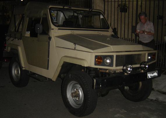

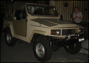

    Usuário Avatar de Zé Buscapé
    09/04/2006
    Mais um. Quero uma Direçao hidráulica
    Ai pessoal .
    tambem comprei meu primeiro 4x4.
    Engesa 87, parece-me original e acho eu terei um longo trabalho pela frente.
    Segue a foto do danado em primeira mão.
    A caixa de direção está com quase meia volta de folga, alguem pode me dizer se vale a pena arrumar ou já instalar uma hidráulica.
    Aproveitando, alguem pode sugerir qual hidraulica, faixa de pre´co e onde adquirir?
    Renato
