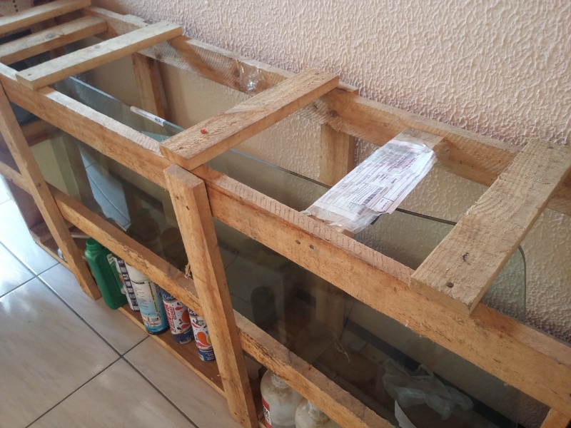

Também tentei substutuir o parabr. da minha Camper pelo do opala. Fiz um molde de papelão do vidro da Camper , fui a um desmanche e o coloquei sobre o vidro do opala. A parte inferior é bem próxima, mas a de cima é bem mais estreita, as colunas do Opala são mais inclinadas e o teto mais estreito que o da Camper, desta forma não é possível substituir um pelo outro.
Entrei em contato com a MJ PARABRISAS e tive sorte, tinham uma peça em estoque (verde sem degradê).
Custou 1000 latinhas mais 235 de frete por transportadora e 22 dias para chegar (Itapajé, interior do Ce).
Fui muito bem atendido pela SONIA LOPES, a qual acompanhou com emails e ligações até a entrega da peça pela transportadora.
Contato de SONIA LOPES: (11)2451-0419 e (11)2304-0320
Abraço e boa sorte ,

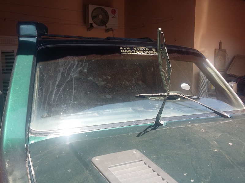

Welington Tepasse[ATTACH=CONFIG]512834Anexo 512835Anexo 512835Anexo 512835
Fotos do vidro recebido e embalado.Anexo 512837Anexo 512839
