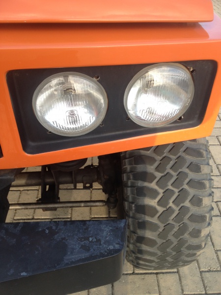

de que carro são os faróis e piscas dianteiros?
obrigado

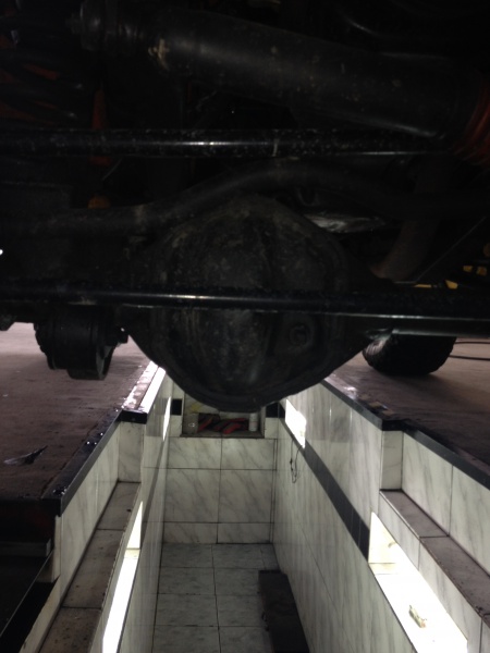

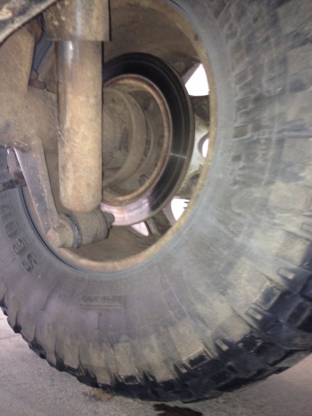

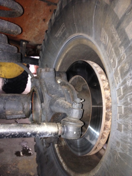

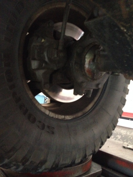

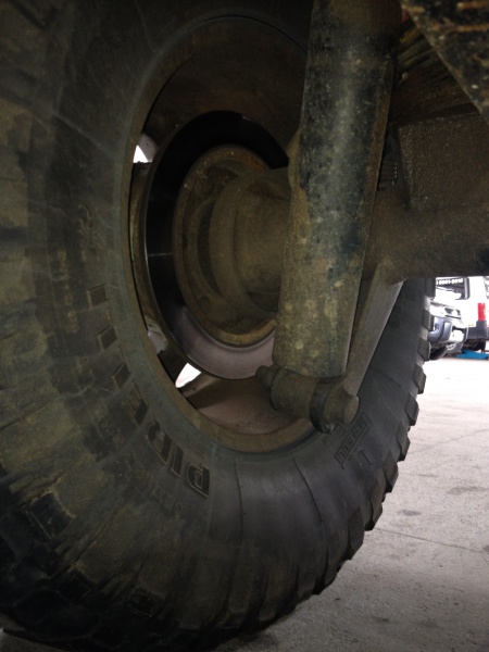

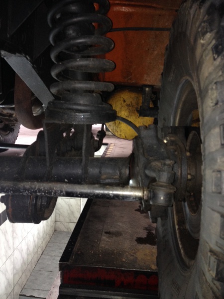

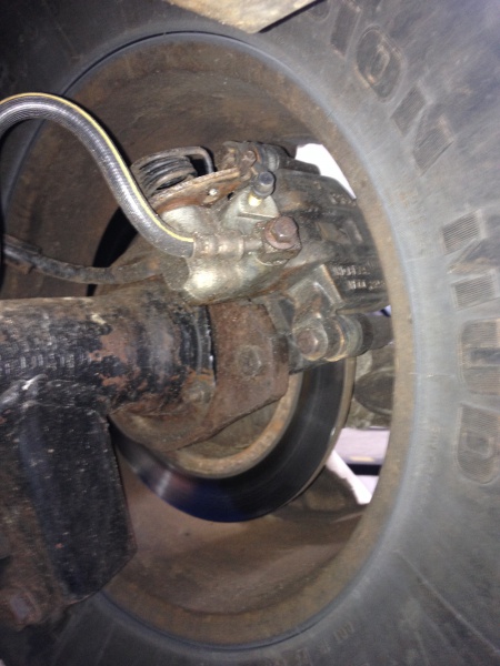

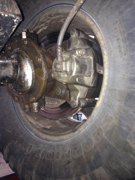

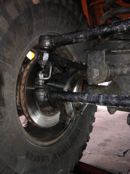

Manutenção: Troquei os rolamentos e o retentor do munhão do lado do passageiro, pois a roda estava abrindo. Levei para alinhar e a essa roda ficou zerada na cambagem. Mas o alinhador me mostrou que a roda do lado do motorista já estava inclinando e que eu deveria ter trocado o dela também. Depois de rodar uns 100 km no asfalto notei que a mesma roda dianteira do lado do passageiro esta abrindo novamente. (nas fotos da para notar)
OBS: O mecânico me falou que o flange onde encaixa a luva e o rolamento do munhão estava danificado, que isso poderia danificar o rolamento novamente. não cheguei a ver in loco, pois estava viajando.
Estou pesquisando aqui no forúm as causas e soluções.
Não estou com o bruto no momento, mas em breve posso postar mais fotos.

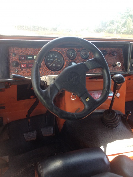

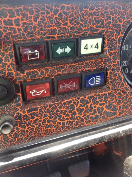

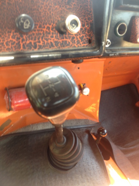

Só 1 pergunta: Esse painel de "onça" num tá meio estranho não? :mrgreen:
Uxio69,
Valeu. Também concordo, esse painel assim está muito estranho. O antigo dono tentou fazer um acabamento com uma massa preta na tinta laranja, ficou parecendo uma pelo de gato do mato misturado com onça. kkkkkkkkkkkk
Vou mudar esse painel sim, estava pensando em todo preto ou um adesico imitando fibra de carbono.

Ranger , o que pode estar fazendo torcer as rodas são os rolamentos dos munhões , devem estar quebrados , se for isso opte por usar mancais em vez de rolamentos ...
A vtr está muito bacana , não parece ter muita coisa pra fazer pra deixar bom pra trilha e estrada ...
