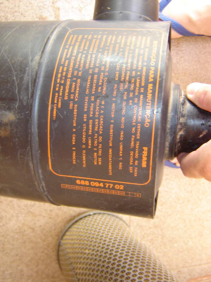

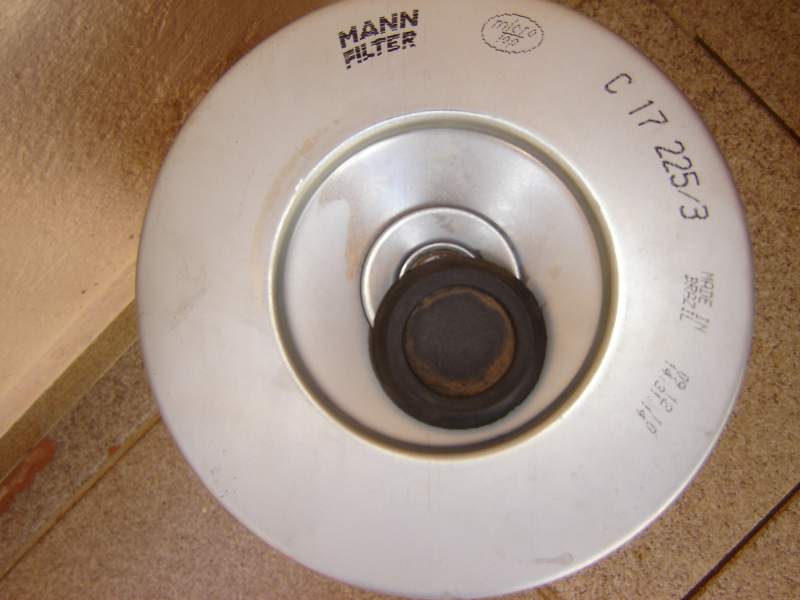

Filtro de AR - Coloque o original da d-20 com S4T Plus se não da falta e esquenta o carro e muito..
