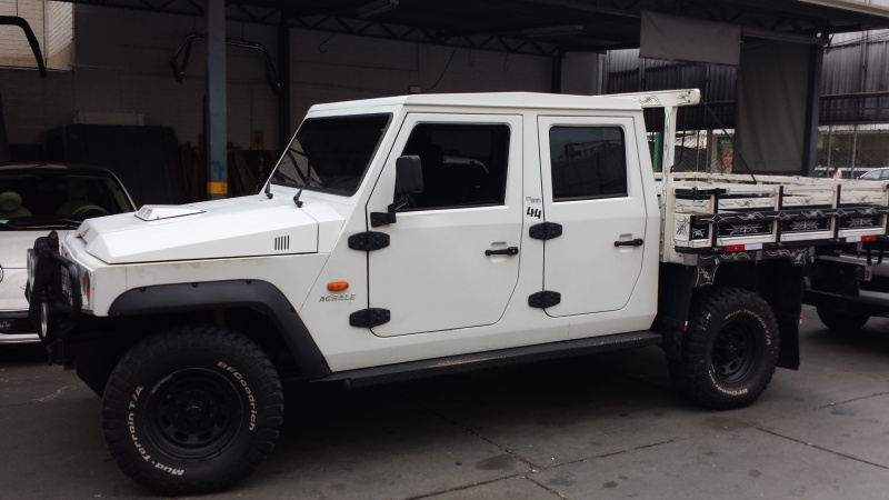

    Galera, finalmente estou disposto a pegar um Marruá pra mim.
    Porém, sempre tive Jeep (e ainda tenho) e não manjo muito de uns detalhes desse carro.
    Alguém sabe me dizer a diferença entre o AM100, AM150 e AM200, todos sendo cabine dupla?
    Será que cabe uns 35" sem precisar mecher em nada na susp.? Uns 33x12.5 peno menos, será que rola?

    Carlos, a diferença entre o am100, am150 e o am 200, e a capacidade de carga , e evidentemente o tamanho da caçamba , segundo consta no site da Agrale mudança nos angulos de Ataque e de Saída. E claro nos Preços.
    AM100: Ataque 61 graus , Saida 31 graus
    AM150: Ataque 62 graus, Saida 40 graus
    AM200: Ataque 62 graus, Saida 40 graus
    Altura Livre do Solo : 23 cm na linha do diferencial , e, 36 cm na linha dos eixos
    Inclinaçao maxima lateral : 30 %
    Rampa Maxima : 60%
    esteja ciente de que o Marrua nao tem Reduzida , tem a primeira Extremamente Reduzida que tem força de sobra.
    35 nao sei, mas 33 entra facil , talvez 35 entre sem raspar , eu sei que 37 entra mas raspa entao e necessario um body Lift
    Espero que possa ter te ajudado
    Abraços Boas Trilhas , e Boas Compras!

    A Marrua saiu com dois tipos de diferencial, o 4.1 original ou o 4,55 opcional que é mais reduzido.
    Quanto a pneu 35 ele aceita sem mecher na suspensão mas pegará nas polainas para barro.
    Meu pai está vendendo a AM200 CD dele, já está com pneus mud 33" (285/75/16)
    A AM 200 tem o peso bruto total de 4300 kg o que não permite a condução com carteira "B", mas vimos nisso uma vantagem, pois apesar do trampo de se ter que mudar a carteira a alícota de imposto é bem menor, para se ter uma ideia o IPVA dela aqui em Goiás fica em R$ 800,00, uma igual AM150 não sairia por menos de R3000,00

    Tenho um AM50 e uso pneus 285 x 75 x 16 ....muito próximo de um 33'.... infelizmente pega nas polainas de barro em situações extremas...
    Já detonei dois pares andando em dunas e em situações extremas...
    Vi que as polainas das picapes AM100, AM150 e AM200 são maiores e mais "para fora"... será que resolvem.. ?
    Senão terei que achar outra solução...
    Tirando as polainas (ou parabarros) a caixa de roda é bem grande e cabe tranquilo...acredito que 35' também cabe tranquilo...
    No AM50 só tem que mexer um pouco no escapamento que sai ao lado da roda traseira direita e o pneu rasparia de leve nele...

    Para uso de pneus maiores bastam por calço de carroceria.
    Nao precisa de molas maiores, uso originais e com pneus 37....
