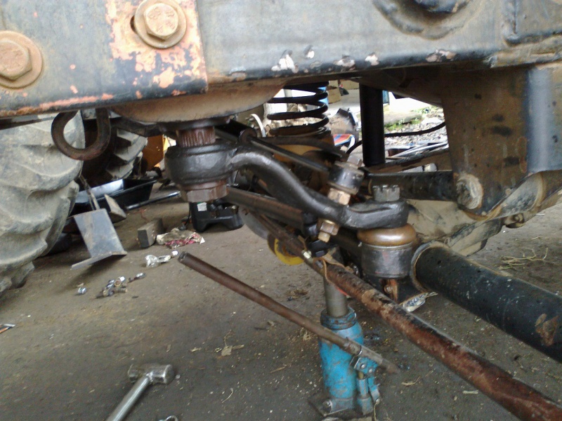

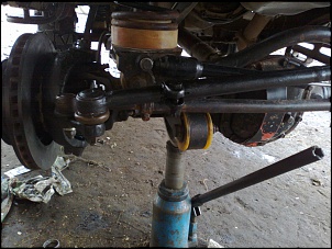

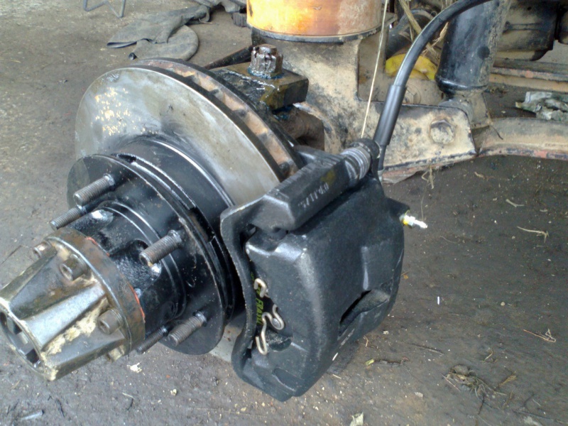

    Algum tempo sem atualizar o topico, entao:
    -freios da s10
    -barra de direçao do 608
    -pitman refeito com 3cm mais longo e mais baixo.
    chegou meu primeiro engesa, e agora??!!-freio1.jpgchegou meu primeiro engesa, e agora??!!-barra.jpgchegou meu primeiro engesa, e agora??!!-pitman.jpg

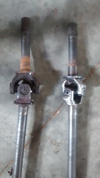

    Trilha das bromélias do ultimo sábado acabou com semi eixo quebrado, arrancou a cruzeta. Esqueci de tirar foto dele quebrado, então segue consertado comparando com o outro lado(visível falta de manutenção, olha a ferrugem!!), adaptação feita por um torneiro que me garantiu que fica bom, foram feitos buchas de metal e soldadas nos garfos, agora não tem mais rolamentos na cruzeta e se se der problema precisa cortar e soldar denovo. Vamos ver como vai.
