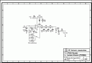

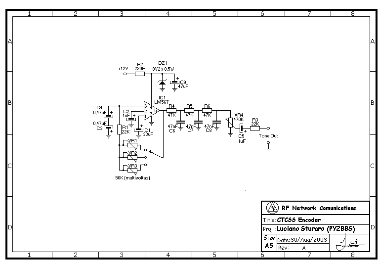

    Salvo engano meu, acho que o bipe que aqui foi reportado não tem nada a ver com o CTCSS, pois este é também conhecido como subtom e o outro deve ser algum tipo de "roger beep", sendo assim o subtom deve ser inaudível, não sendo percebido na modulação pelo ouvido humano (aurículas do macanudo). Subtom é um sinal que é mandado junto com a portadora, para acionar repetidoras que foram configuradas para somente trabalhar com o código certo. Se pudesse ser percebido facilmente por todos não teria mais efeito prático, pois qualquer um com a placa geradora de tons poderia rapidamente configurar seu rádio, para atracar repetidora não autorizada. Isto é utilizado para filtrar o acesso, ou dificultar para aqueles que não sabendo o subtom certo, por não fazer parte do grupo, não poderia acessar o serviço de imediato sem previamente saber o subtom ou lançar mão de conhecimento mais avançado, mesmo seu rádio tendo a capacidade genérica de gerar tons específicos, mas sem o subtom requerido, pois as combinações possíveis são inúmeras e leva tempo para quebrar o código por tentativa-e-erro. Mas é claro que toda proteção pode ser desprotegida, pois alguém monitorando a portadora, na frequência do shift da repetidora, poderia, através do uso apropriado de um osciloscópio, decodificar o subtom transmitido pela portadora de forma velada.
    Outras aplicações para o subtom poderia ser em telecomando, usando o rádio, para abertura de portão automático de garagem, por exemplo, quando um circuito de recepção préajustado aguarda o sinal para chavear a parte de potência do motor de acionamento da abertura e fechamento deste.
    CTCSS Caseiro:
    http://www.radiodx.qsl.br/ctcs.htm
    Miniaturas de Anexos Miniaturas de Anexos Desligar o Bipe do PTT - Yaesu FT-1802 M-ctcss_encoder.gif
