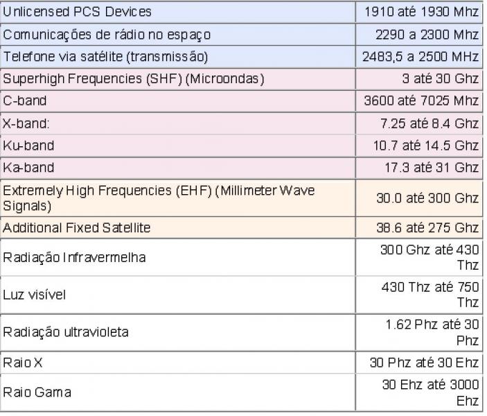

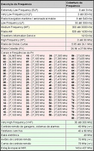

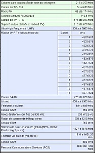

  • #34
    Usuário Avatar de Murillus
    26/02/2007
    Fortaleza/CE
    2,507
    Freqüências de rádio
    Nos Estados Unidos, a FCC (Federal Communications Commission) é o orgão regulador da radiodifusão.
    O órgão equivalente no Brasil é a ANATEL.
    Consulte Como funciona o rádio para obter mais informações sobre as ondas de rádio.
    Ao ouvir uma estação de rádio, o locutor anuncia: "você está ouvindo a 91.5 FM WRKX Rock". Isso quer dizer que você está ouvindo uma estação de rádio transmitida por um sinal FM na freqüência de 91.5 megahertz, com as letras WRKX atribuídas pela FCC.
    Megahertz significa "milhões de ciclos por segundo", então "91.5 megahertz" significa que o transmissor da estação de rádio oscila numa freqüência de 91.500.000 ciclos por segundo. Sua rádio FM (frequência modulada) pode sintonizar esta frequência específica e receber o sinal de uma estação.
    Todos as estações FM transmitem em uma banda de frequência entre 88 e 108 megahertz. Esta banda do espectro eletromagnético é utilizada somente para transmissão de rádio FM.
    Já a rádio AM é confinada em uma banda que vai de 535 a 1.700 kilohertz (kilo significa "milhares", então seriam 535 mil até 1.700.000 ciclos por segundo). Se o locutor de uma rádio AM (amplitude modulada) diz: "esta é a AM 680 WPTF", quer dizer que é uma estação de rádio transmitindo sinal AM em 680 kilohertz e com as letras WPTF atribuídas pela FCC.
    As bandas de freqüência mais comuns são:
    • rádio AM - 535 kilohertz a 1.7 megahertz
    • rádio de ondas curtas - 5.9 megahertz a 26.1 megahertz
    • rádio CB - 26.96 megahertz a 27.41 megahertz
    • canais de TV - 54 a 88 megahertz do canal 2 até o 6
    • rádio FM - 88 megahertz a 108 megahertz
    • canais de TV - 174 a 220 megahertz do canal 7 até o 13
    Um aspecto interessante das ondas de rádio é que cada tecnologia wireless tem a sua pequena faixa de banda disponível. Existem centenas delas. Por exemplo:
    Por que a banda da rádio AM vai de 550 a 1.700 kilohertz enquanto a banda da rádio FM vai de 88 a 108 megahertz? Estas escolhas são aleatórias e estão relacionadas com a história.
    A rádio AM é mais antiga do que a FM. As primeiras transmissões de rádio aconteceram em 1906 e a alocação de freqüências para a rádio AM ocorreu nos anos 20 (antes mesmo da fundação da FCC). Nesta época, as rádios e a capacidade dos equipamentos eletrônicos eram muito limitadas, por isso a rádio AM só captava baixas freqüências.
    Os canais de TV praticamente não existiam até 1946, ano em que a FCC começou a estabelecer a banda de transmissão para as televisões. Em 1949, um milhão de pessoas tinham televisões e, em 1951, esse número aumentou para 10 milhões em toda a América.
    A rádio FM foi inventada por um homem chamado Edwin Armstrong. O objetivo era transmitir música em alta fidelidade e sem a interferência de eletricidade estática. Ele construiu a primeira estação em 1939, mas a rádio FM só se tornou popular na década de 60. Por isso, as freqüências da rádio FM são mais altas.
    para ficar mais facil pescar... basta imprimir isso...
