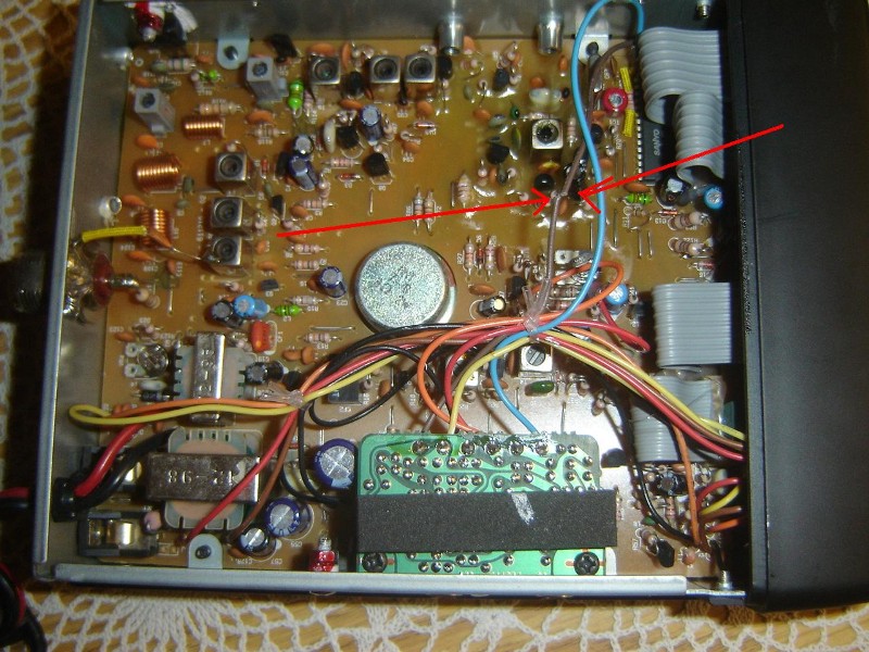

    Olá regisbellini,
    Tive o mesmo problema com um 22 plus e a única solução foi desativar o "scan" que era disparado pela interferência produzida pelo motor do Willys.
    A receita de como fazer isso eu passei no final do ano passado num tópico sobre "Ruidos no PX" e estou reproduzindo aqui:"Corte e isole o fio marrom que sai de um circuito impresso pequeno (abrindo a tampa superior do PX, a plaquinha fica com os componentes voltados para baixo e o fio marrom é o último na direção contrária ao painel frontal, ao lado do amarelo, vermelho, laranja e azul)". Isso já foi feito em vários rádios de amigos que tinham o mesmo problema e resolve o "salto" de canais. O único problema é que o Scan deixa de funcionar.

    Muito obrigado Leoni !!!
    Contei o fio que indicou e funcionou perfeitamente!!
    Para ajudar outros que possam ter o mesmo problema, vou postar uma foto do radio e de qual fio deve ser interrompido.
