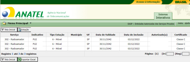

    1 Anexo(s)
    Tem gente que tem 3 estações móveis licenciadas. É permitido usar 3 ao mesmo tempo? Seria assim: "aqui é operador fluano da estação PY0AX-001 chamando operador ciclano da estação PY0AX-002". Dai o operador beltrano reponde usando a estação PY0AX-003. Pode isso????
    Anexo 581820

    Postado originalmente por SeaAngler Ver Post
    Anexo 581820
    Hehe, tem gente que tem dois CPFs. Não sei mesmo, entendia que bastava ter 1 indicativo.
  • 20/07/2024, 21:52
    SeaAngler
    Pelo que pesquisei, só pode usar 1 estação por vez. Também só pode "emprestar" a estação se o "dono" da estação estiver ao lado.
    Anexo 581820
    Isso aí tá errado...
    Nunca vi isso antes.
    Um CPF pode ter uma estação fixa e uma móvel. Sendo Classe A pode ter uma repetidora.
    Pode ter fixas em outros estados, mas móvel é pra ser apenas uma.
