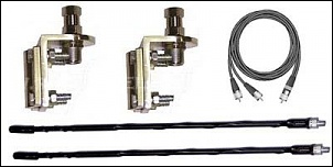

    Ola....a questão de ter duas antenas, até onde li, é para melhorar a recepção lateral e de trás. O cabo deve ser especial e de 75 ohms ao invés de 50. Há um ganho de 3db e se bem tunada e ligada num radio de boa recepção e transmissao, melhora bem.
    Vou colocar no Bóris assim que chegar da amazon e posto os resultados. Há um cabo especial pra venda
    o link que postei não sei se é o de compra...coloquei somente. Pra apresentar a firestick
    chega, geralmente em. 2 semanas...só os correios não entrar em greve....rsss

    Vamos voltar ao tópico...sobre duas antenas...fiz a instalação...com 2 Maria mole....o visual e o resultado ficaram incríveis...
    a recepção e transmissao melhoraram muito....
    vejam como ficou...tive que importar o cabo de 75 ohms pra co-fasear a antena....mas ficou muito bom mesmo...recomendo....agora tem que ter paciência pra acertar o ROE...O meu ta em 1,5 com as duas antenas...depois de umas 3 horas em campo aberto subindo e descendo antena...marcando e até cortando a antena....já que o cabo não tinha como cortar ou emendar mais pois veio dos EUA com o tamanho correto...
    Ahhh...é um cabo tb de 90% de malha....quase tudo que sai do radio vai pra antena...sem perda...resultando num sinal mais forte...harmônica mais forte e por consequência ...maior dificuldade de acertar o ROE...

    Além do tamanho ser bastante reduzido em relação à maria mole, usando duas firestik o tx e rx ficaria melhor?
  • #19
    Usuário Avatar de andre_agostinho
    22/08/2012
    423
    Citação Postado originalmente por GALEGUITO Ver Post
    A Maria mole...ou whip como dizem os gringos é superior em tx e rx...porém a firestick tb é muito boa...o único ponto da firestick é que ela teria que ficar com pelo menos 2/3 dela pra cima da capota....então pra facilitar entrar na garagem do meu prédio, coloquei a Maria mole que consigo dobrar pra entrAr....
    quando vc coloca duas antenas co-faseadas, ganha-se até 3-4 dB ...a opção de 2 firestick é bem usada nos EUA....Acho que vale a pena tentar....com certeza vc ganha em tx/rx com a facilidade de não ter muito ajuste de ROE pra fazer...
    1 Maria mole já é chato de acertar o ROE....duas então....
    se vc for co-fasear a antena, lembre-se que a distancia entre elas tb conta....muito próximo atrapalha a harmônica e acaba dando problema de ROE. RECOMENDA-se pelo menos 2,75 (1/4 de onda) aproximadamente de distancia ... No mundo ideal......mas
    a configuração de cada lado do parachoque funcionou pra mim...
    lembre-se tb de usar cabo de 75ohms ou terá problema
    abs
