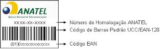

Qualquer equipamento de telecomunicações e radiodifusão para ser utilizado no Brasil precisa ter um selo de certificação com sua numeração específica de acordo com o modelo abaixo:
Anexo 462070
