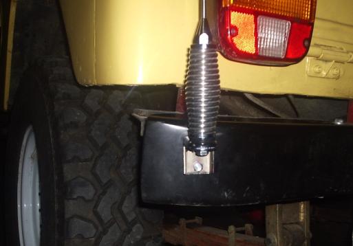

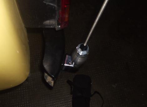

    Elias,
    Olha o meu Jeep...
    Miniaturas de Anexos Miniaturas de Anexos -antena_jeep_01_410.jpg   -antena_jeep_02_115.jpg
    Marcelo, obrigado pelas fotos... to começndo a ter uma ideia de como vão ficar, mas a diferença é que o meu irá ficar no parachoque traseiro do lado do motorista. Peço-lhe outro favor: não teria como você tirar fotos da sua instalação elétrica?

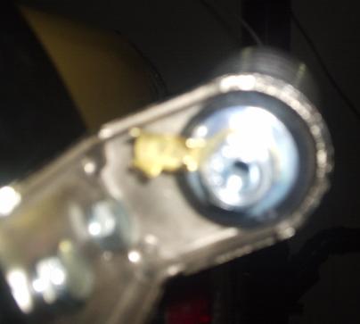

    Pessoal, instalei ontem a tarde a antena... mais tarde irei postar... só falta agora a parte eletrica e quem tiver fotos eu agradeço...
    Olha a instalação que eu fiz:
    Mas ainda tenho dúvidas para concluir com essa parte...
    Agradeço as criticas, vamos lá!
