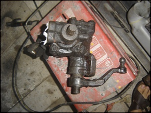

    tenho uma da hilux 95 eixo rigido,tem o mesmo sistema da band,so adaptar a furacao

    Praia, eu acho que não da não, a cx da Band gira ao contrario de todas as outra que vi, ela tem um pitman e um leque de direção. Na minha tenho a do Landau, mas quero trocar pois fica muito leve e insegura com velocidade. Para colocação desta cx adaptada, o antigo proprietário teve que cortar o leque da direção e fazer outra solda. Quando fui colocar o leque original, ao girar o volanta para a direita, os pneus iam para a esquerda, só depois foi que vi a adaptação(corte e solda).

    a caixa da hilux tem tambem um leque da rireçaao,ela roda contrario e tem o pitmam vertical com a bolinha na cabeça
    foto da caixa
    te mando alguma foto da caixa
    Miniaturas de Anexos Miniaturas de Anexos -foto-italia-167.jpg   -foto-italia-168.jpg
    Talking
    esquece isso, uma caixa de opala bem adaptada fica muito melhor do que a original, além do que elimina aquele pino central do car... que só incomoda e a barra longitudinal cai fora também, e o custo beneficio é mais baixo, eu mesmo ja cheguei a tirar a caixa orig. de uma band 97 e adap. a do opala, detalhe a pick-up ja esta trabalhando numa fazenda de plantação de pinus faz mais de 6 anos ( e olha que ela fica na mão de peão sem dó), se você acha que a caixa do opala é mais fraca esta enganado porque tem exatamente as mesmas dimenções a unica coisa que muda de uma para a outra é a base de fixação

    Praia, vou checar com um colega de trilha que tem uma Hilux e depois entro em contato contigo. Rodrigo quanto a cx do Opala ou do Omega, a questão é que tenho um ghincho Bisselli, se fosse outro até poderia dar, já vi adaptações com guincho eletrico, mas o Bisselli é muito largo, eu teria que colocar o para choque mais à frente, ou seja alongar uns 15cm o chassis.
