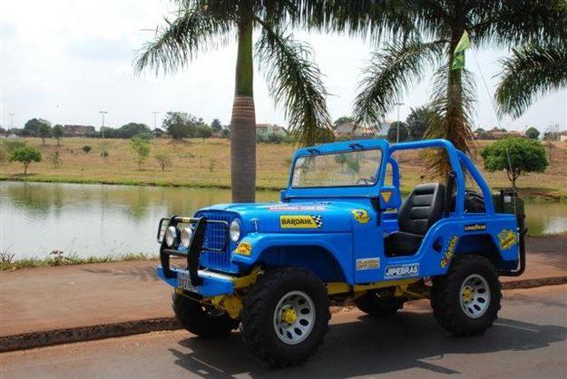

    Estou procurando para compra, 5 rodas modelo "ovo" da F1000. Não é o modelo bolinha.
    5 furos para Jeep - 15x7 ou 15x8.
    O modelo é igual ao das fotos em anexo.

    Será que essas rodas enferrujam assim?
    Tive dois jogos e nenhum tinha ferrugem, provavelmente porque em BH não tem praia.. agora vou ficar de olho..
    O único incoveniente dessas rodas é que elas são bem pesadas, principalmente comparando com meu step 15x8,5 da mangels.
    Segue uma foto da minha reformada (invertida + off set negativo + tala 8,5 e centro aberto).

    Ficou bacana a sua reforma e com essa modificação ela não vai pegar ferrugem nunca na vida... pois não fica acumulando água ou qualquer outra coisa ali na vala da roda...
    No meu caso fico mais susceptível sim ao ferrugem devido às praias, mas no meu caso é por que mandei jatear duas vezes, e em nenhuma das vezes o jato chegou a limpar bem dentro da vala, entende? Como você fez esse serviço na sua roda não vai mais ter problema com relação a isso...
    Agora fiquei interessado, pois de repente eu mando fazer isso ao invés de comprar rodas de liga....
    Por quanto você mandou fazer esse serviço?
    Só recaptulando você só modificou o centro ou alargou mais?

    As rodas são originalmente 15x7 com o off set perto de zero.
    No primeiro jogo eu mandei descravar o miolo do aro e colocar o off set negativo, ficou em -35. Custou 50,00 cada roda.
    Como não foi suficiente, no segundo jogo eu mandei inverter o aro e aumentar a tala para 8,5 ficando com o off set em -85 (eliminei um espaçador de roda de 5cm). Custou 80,00 cada.
    Em todo caso tem que alargar o miolo da roda para poder entrar na roda livre e no flutuante traseiro (para quem tem). Depois que faz a primeira alteração na roda não tem como voltar a trás, então pensa bem...
