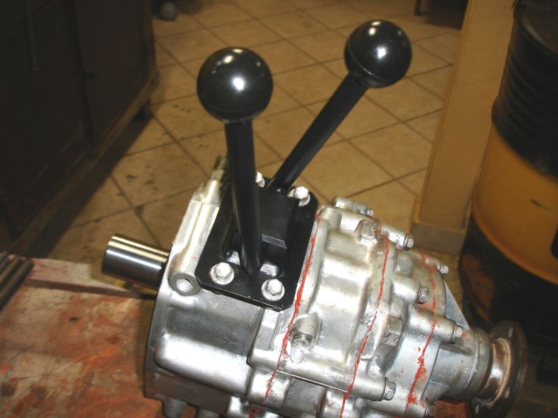

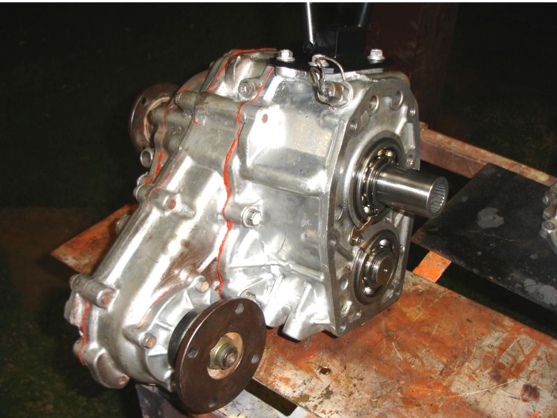

Tcase do Beto Lerdaça com kit MKrawler 4.7:1 ESPECIAL e kit alavanca dupla:
http://www.4x4brasil.com.br/forum/at...5&d=1161724315
http://www.4x4brasil.com.br/forum/at...7&d=1161724346
http://www.4x4brasil.com.br/forum/at...6&d=1161724329

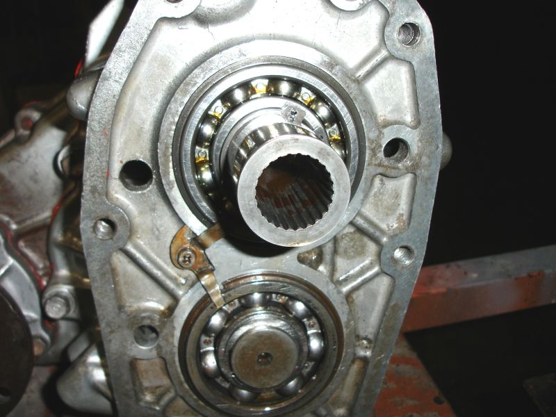

Pelo site conclui-se que:
7 parafusos na tampa é engrenagem;
5 parafusos na tampa é corrente.
É isto?
Isso.
Resumindo, se vc consegue separar a parte 1:
http://www.marlincrawler.com/images/gearpie.jpg
é engrenagem.
Se não consegue, é corrente. Pena não ter uma foto da de corrente aqui, a diferença é fácil de ser percebida.
