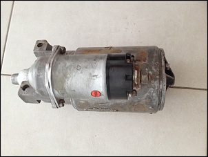

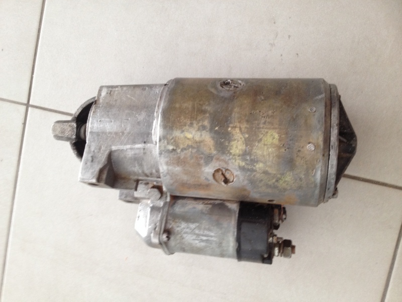

    O do C20 acho que é o mesmo do Opala 6cc. Tenho um revisado, funcinando, só instalar, R$ 400 + frete
    Miniaturas de Anexos Miniaturas de Anexos Capa seca, embreagem, volante do motor, motor de partida C20-img_1288.jpg   Capa seca, embreagem, volante do motor, motor de partida C20-img_1289.jpg   Capa seca, embreagem, volante do motor, motor de partida C20-img_1290.jpg

    Pra ajudar o amigo, as peças do chevrolet brasil que o Umino comentou não servem. E esse arranque do opala 6cc so serve se for trocado o fucinho, pois na C20 é diferente.
    Abraço.
