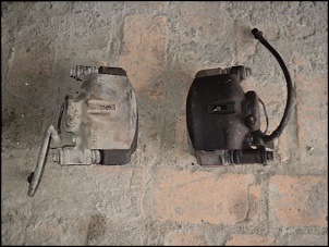

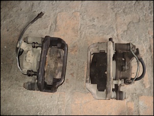

    foto pinça Hilux...
    Gabriel em anexo esta a foto das pinças da Hilux....
