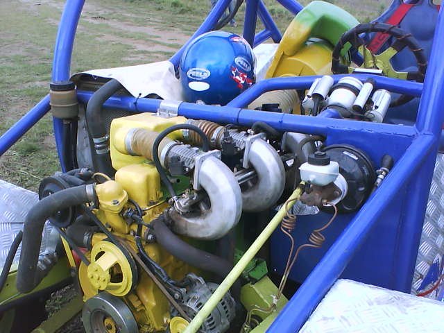

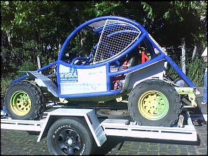

    kit alegria p jeep cross
    em tres anos
    tricampeão fenajeep
    dois sulbrasileiros
    feito aqui em caxias,era pra ser pra trilha e de tanto nos incistirmos virou esse campeão hehe
