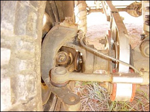

    Vou dar uma olhada no braço também, parece trincado!!!!!

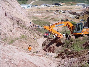

    Aconteceu aqui......

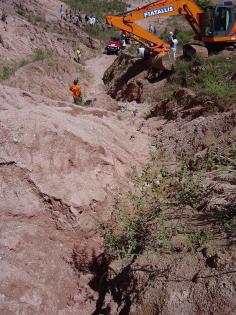

    outra vista.....

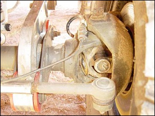

    Quebra dos semi-eixos
    Fala Bill,
    Pelo que deu para ver nas fotos a quebra foi na junção ..estou certo?
    No caso de fazer novos eixos...alguém teria alguma sugestão com relação a qual tipo de aço usar?
    Caso seja aço sem tratamento...qual aço-liga/ alto-carbono?
    Aço com tratamento.. de aço liga-baixo carbono. certamente o custo é mais $$$

    SAE 4340, cimentado...........
