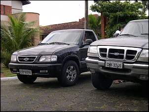

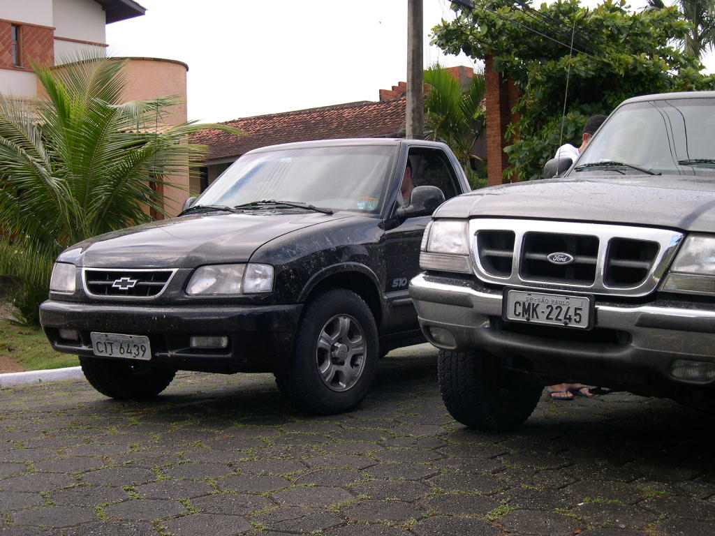

    s10xranger
    Miniaturas de Anexos Miniaturas de Anexos Ranger superca ou S10 estendida?-dscn0297_100.jpg
    Moca,
    Eu nem ia me dar ao trabalho de responder a tua mensagem, mas como os teus argumentos são todos falhos eu não pude deixar passar.
    Em primeiro lugar, comparando a suspensão da S10 com a do Chevette tu está insultando a tua pick up também, pois são sistemas equivalentes: Barras de torção na dianteira e eixo rígido com molas semi-elípticas na traseira. Então esse argumento que tu usou é totalmente falho. A não ser que a tua Ranger seja anterior a 97 quando eram importadas dos EUA e usavam a suspensão TWIN BEAM na dianteira (muito frágil e feita só pro asfalto).
    As peças da suspensão dianteira da S10 (leia-se pivôs imferiores e superiores) são realmente mais frágeis como eu já mencionei anteriormente, mas são também bem mais baratas pois a Ford obriga os proprietários das rangers a comprar o conjunto das balanças dianteiras inteiro como anteriormente expliquei também.
    As Rangers V6 são 90% ou mais de 162cv por isso fiz aquela comparação, a de 210cv só saiu em alguns meses de 2001, por isso é quase impossível comprar uma.
    E para finalizar acho que tanto S10 como Rangers são boas camionetes com pontos positivos e negativos. Mas tu , meu caro, precisa de mais educação e conhecimento pois nem deve saber como a tua Ranger é por baixo.........
    Nem deve saber o que é barra de torção, molas semi elípticas, eixo cardan, diferencial e tudo o que tem por baixo das pick ups.
    Te perdôo poruque não sabes o que diz..................hahahahahhahahahahhaha
    Abraço a Todos.
    Meu caro não presisa me perdoar conheço a minha ranger muito bem ja tive 2 conheço muito de camionetas faço trilhas a anos coisa que a tua s10 não aguenta sou formado em mecanica e tenho um bom conhecimento ao se tratar de pick-ups só acho que uma pessoa não pode ficar em duvida entre uma s10 e uma ranger pó ta na cara que a ranger é mais resistente qualquer camioneta ford é mais resistente ,porisso a ranger aguenta até hj no nosso merca e o meu unico problema com s10 é que ela demostra ser uma camioneta muito fragil com aqueles parachoques de plastico e com aquela suspenção horrivel e fragil por tanto a s10 só era lider de mercado por causa do seu baixo custo de peças por ser chevrolet, agora com a nova ranger ela vai cair , a e tu disse que é raro achar uma ranger de 210 cv pode até ser mas a ford tem culpa se chevrolet não equipou um motor em suas camionetas ao nivel da ford não né então tá falou!!!!!
