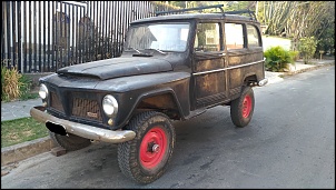

    Bom dia a todos! Depois de tempos pesquisando, eu pensei em ficar com o Jeep, maaaaaas, o coracao quis a rural (por motivos do carro ser tambem do meu falecido pai) e eis que eu consegui! Por mais que ela va dar muito trabalho, as emocoes falaram mais alto, entao, o jeito vai ser arcar com elas.
    Ja de cara eu notei que o cilindro mestre do freio estava estragado (enchi o reservatorio do oleo de freio e nao deu meia hora, o oleo estava todo no chao, cabo de vela queimados/derretidos, a tampa do distribuidor quebrado, alternador PARECE que nao estao funcionando (nao sei ainda como saber se esta ou nao), marcador de temperatura e combustivel tambem nao funcionam, direcao frouxa, a agua que vai no motor esta pingando (bem pouco 1 gota no dia por ex) atraves daqueles tampos (eu vi 5 tampos e nos 5 tem a gota de agua por fora) que vao por entre as camaras de combustao(?), nao sei se eh isso mesmo, sou so uma pessoa que se interessa muito pela area de mecanica e etc (tirando a lataria que ta podre, pintura ruim e banco do motorista so a carcaca e ainda quebrado.
    Vou mexer nela aos poucos porque vai me sobrar pouca grana pra mexer nela (5 mil por ai...), entao, ontem eu ja troquei o cilindro mestre, cabos de vela (comprei um barato (marflex) porque nao achei outra marca aqui na cidade e os cabos de opala (da marca ngk) n serviam entao n tive escolha), velas da ngk, tampa do distribuidor e rotor da bosch (sistema bosch), por enquanto eu mexi nisso.
    Sobrando tempo da facul eu vou continuar mexendo, mas por enquanto, vou focar nos problemas mecanicos dela pra depois partir pra lanternagem, sobrando dinheiro, mexo no banco do motorista, ai conseguindo um estagio, faco a pintura
