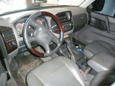

    Algumas fotos:
    Full
    -135539411199691img.jpg-135539413159980img.jpg-135539414472320img.jpg-135539412299469img.jpg

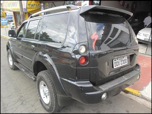

    Sport
    -135539441157368img.jpg-135539442391303img.jpg-135539443448306img.jpg-135539444311452img.jpg
    Conheço muito pouco sobre esses dois carros, então queria ajuda de vocês, se possível, pra entender melhor cada qualidade e defeito desses modelos. Pretendo comprar um dos dois.
