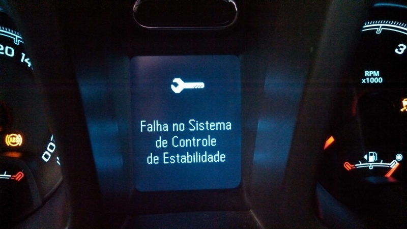

Hoje a minha apresentou essa mensagem no PC de bordo. Entrei em contato com o técnico da concessionária e ele me questionou se eu havia feito alinhamento e balanceamento local da caminhonete. Disse que sim e, segundo ele, essa é a origem do defeito, pois o giro das rodas no ar ocasionam uma leitura equivocada do sistema.
Segunda vou levá-la até a concessionária para "apagar" o erro. Vamos ver se resolve...
Anexo 443258

Lucas, tenho uma Trailblazer 2.8 CTDI e já apareceu por 2 vezes o mesmo erro. Falha no sistema de controle de estabilidade e falha no sistema 4x4. Em ambas, se resolveu sozinho e não souberam dizer o motivo da mensagem. Aliás, não apenas a mensagem, porque realmente o que aparece, acontece.
